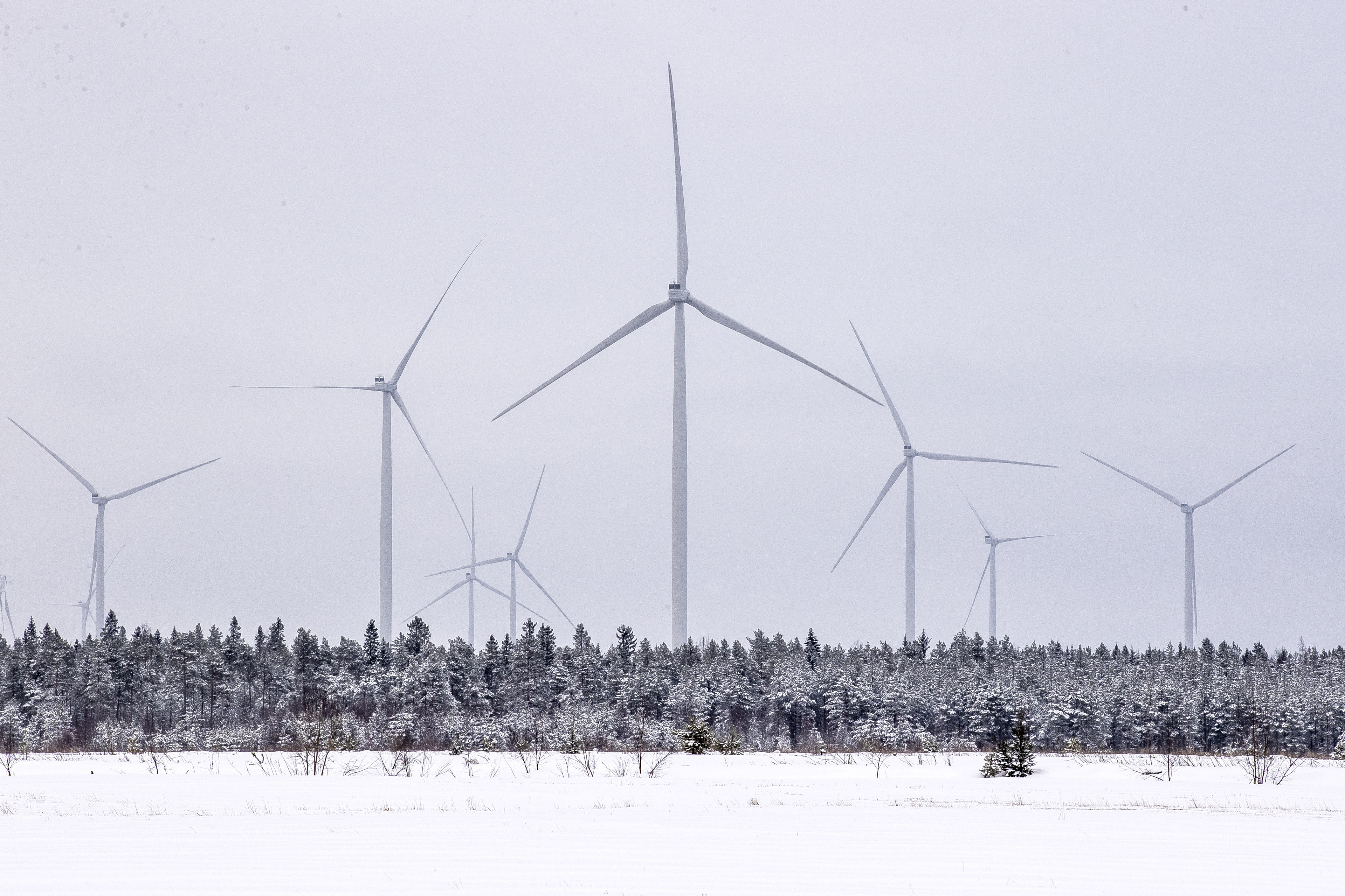

Tuoreen selvityksen mukaan tuulivoiman rakentaminen myös itäiseen Suomeen on mahdollista, kunhan siihen löytyy poliittista tahtoa
Ajanhetkellä n tuulivoima tuottaa joko 7MW tai sitten rapiat 4500MW. Toivotaan että Fortumin tai vaihtoehtoisesti OL4 suunnitelmat etenevät.

Onkohan tuo nyt joku virhe, vai miten hitossa tuo on mahdollista?
En tiedä, miksi näkyy negatiivisena. Mutta ainakin tuulivoimalat ovat seisoessaan talvella kuluttajia, sillä apujärjestelmät ja lämmitys tarvii sähköä. Sen pitäisi toki näkyä Fingridin sivuilla kulutuskäyrässä, ei tuotantokäyrässä. Olkiluoto kolmonenkin käyttää reilut 80MW sähköä omaan käyttöön, tosin tuo ei näy millään tavalla ulospäin. Laitoksen generaattori tuottaa reilut 1650MW tehoa, josta Fingridin sivuilla näkee sen mitä verkkoon päin tulee eli jotain 1570MW luokkaa.
Fingridin sivujen mukaan vastaava tilanne on tapahtunut viimeksi 26.5.2020. Silloin on ainakin Kalajoella ollut sää mukavasti plussan puolella, joten lapojen jäätymisestä ei liene silloin ollut kyse.
