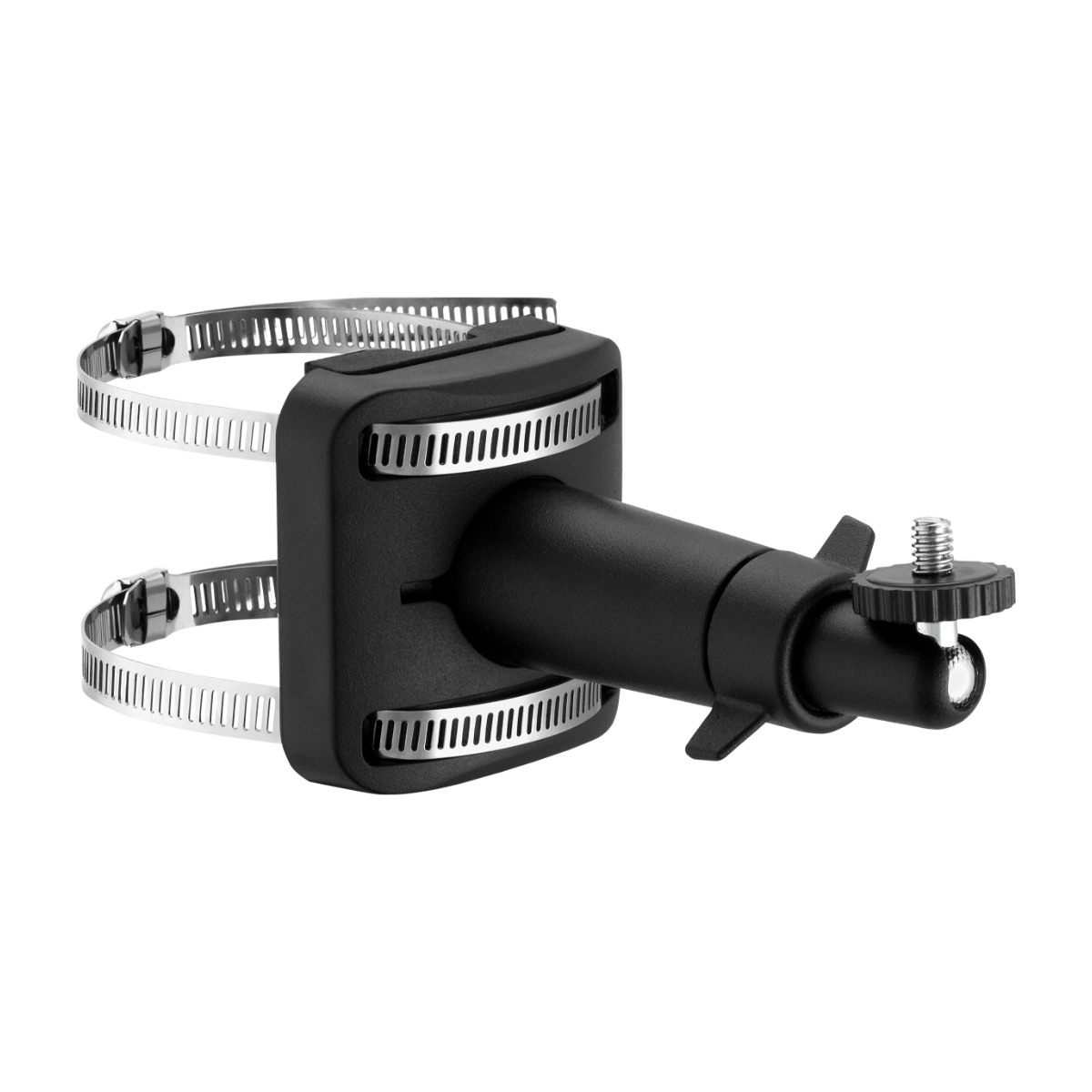

Millä ootte kiinnittäny sade- ja tuulimittarit tolppaan ?
Tuotahan ne myy, mutta ilmeisesti ei kovin kestävä ja muutenkin 30eur tuosta tuntuu kovalta hinnalta.
Sademittarin kohdalla otin sopivan kokoisen pultin ja epoksiliimasin sen tikun nokkaan. Hyvin on toiminut meidän pihalla, on sellaisessa matalahkossa kukkapenkissä, joten kukaan ei vahingossa potki nurin.
Improvisoin hyllykannattimesta, L-raudasta, letkukiristimistä ja antennimastosta. Hyvin toiminut usean vuoden. Pattereiksi vaihtanut litiumit kun tavalliset kuoli aina pakkasilla.
Tuo alkuperäinen teline on sikäli tyhmästi suunniteltu, että pallonivelen "mutterin" siivet osuu mittarin pohjaan jos/kun asentaa sen vaaka-asentoon.
Joku amppeliteline toimii varsin hyvin, joskin sademittari pitää saada suoraan että on tarkka, voi olla että joissain kohteissa pallonivelestä asennon säädössä on apua.
