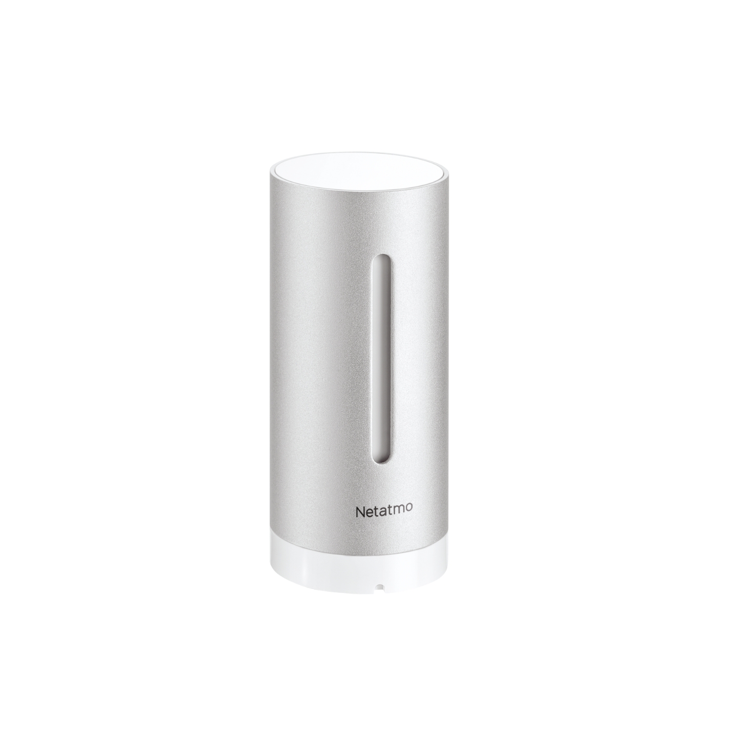

Netatmo tarjoaa max 3 sisälämpötilaa, ulkolämpötilan, tuulen ja sademäärän, mutta rajapintana on Wifi-verkko. Joudut Wifi:lle hankkimaan oman laitteen. Jos sähkönkulutusta mietit, niin Netatmo osaa puskuroida mittauksia, niin yhteyden ei tarvi olla päällä 24x7.

2020 kevättalvella hommasin Netatmon ja ulkoyksikkö aiheuttanut ajoittain harmia. Yhteys pätkii ja nyt alkoi vaivaamaan et lämpötila&kosteus ei päivity vaikka ilmanpaine vaikuttaisi olevan mittauksessa? Kuukkeli osasi kertoa et "yleinen" ongelma kyseessä ulkoyksiköissä, joten pitänee purkaa ja yrittää putsailla sekä kuivata piirilevy.
Miten monta tolppaa tuo yhteys on parhaimmillaan?
3/4 näyttäisi nyt olevan ja sijainti alle 10m tukiasemasta. Täytyypä vielä seurata toimintaa tarkemmin kun vaihdoin tuoreet paristot ja annoin olla useamman tunnin sisällä niin alkoi pelittämään. Tuo ilmanpaine tuleekin sisäyksiköstä ilmeisesti.
OK, sitten se ei ole etäisyys, joka tuossa tekee kiusaa. Mitä paristoja käytät?
Tuli tuollainen "sääasema", tai yksinkertaisuudessaan kai lähinnä lämpömittari, hankittua. Ohjeet oli surkeat ja ajattelin, että paskan myi kun ulkolämpötilaksi antoi nollaa vaikka ulkoyksikkö oli sisällä. Mutta näissä rf-laitteissa taitaa olla joku standardi ja tuo nappaa jonkun naapurin laitteesta signaalin, kun näyttää elävän oikein? Tuskin nyt sattuu naapurilla samanlainen bränditön halppisvekotin olemaan.
Lopulta sain omankin ulkoyksikön toimimaan kun löysin taajuden vaihtonapin patterikannen alta, mutta enpä taida sitä kerrostalossa jaksaa viritellä, vaan menen tuolla naapurin laitteella.
Itsellä oli Netatmon ulkoyksikkö, sade- ja tuulimittari onnistuneesti käytössä viitisen vuotta putkeen, mutta ilmeisesti muovi ei ole UV-kestävää, kun alkoivat kuoret hapertumaan ja vettä alkoi pääsemään laitteisiin sisään. Ulkoyksiköstä hapettui ne jouset jotka pitivät paristoja paikoillaan, vaikka oli sateelta suojassa. Kertaalleen kun rapsutteli sai sen vielä vuodeksi toimimaan, mutta nyt sekin kuoli totaalisesti. Softa / logitus toimi todella hyvin, mutta sääli että käyttöikä kumminkin noin lyhyt.
Eilen vaihdoin paristot Netatmo ulkoyksikköön, sade- ja tuulimittariin. Ennen joulua ulkoyksiköstä tuli sähköposti, että patterit huonona. Litiumparistoja noihin pitää laittaa, että toimii pakkasella. Sääasema ostettu 2014, sademittari 2015 ja tuulimittari 2016 eli aika huonossa kunnossa ovat.
Tuossa ulkoyksikössä oli aikoinaan joku vika eli kulutti paristoja hulluna. Netatmolta sai uuden.
Hienoa tää nykyajan bisnesmalli. Pitää ilmeisesti katsoa aina erikseen onko ulkotilaan suunniteltu laite oikeasti rakennettu ulkotilaan sopivaksi. Tahallaan tuokin suunniteltu hajoavaksi.
Oma 2018 hankittu Netatmon ulkoyksikkö vielä kuin uusi, talon pohjoisseinässä 1,5m korkeudella ollut koko ajan. Tuskin olisi auringovalossa kestänyt koko aikaa, mihin sitten porukka niitä lie asentanut..
Itellä myös 2018 hankittu Netatmon ulkoyksikkö asennettuna räystään lipan alle ja toiminut hyvin. Välillä serverit ehkä vähän jumissa heillä.
Ongelmana on nyt varmaan se, että tuuli- ja sademittareita ei oikein voi asentaa räystään lipan alle jos niistä haluaa jollain tavalla luotettavia lukemia.
Ne pitäis heivata katolle, mietin niiden hommaamista joskus, mutta eipä ole jaksanut. Kun Netatmo heittää henkensä, panostan hieman enemmän ja hankin paremman aseman kyseisillä mittareilla.
2014 hankittu Netatmo täällä, kerran pitänyt sademittari vaihtaa kun lopetti yhteistyön.
Nykyään ulkoanturiin saa suojakoteloa joka helpottaa asennusta, tai ainakin asennuspaikan valintaa kun ei haittaa vaikka aurinko siihen paistaisikin. On vaan muovipurkilla aika kova hinta.
Onhan se vähän hassua tehdä Netatmon ulkoyksikkö alumiinista (jonka voi ja kannattaa asentaa suoralta auringonvalolta ja sateelta suojaan) ja sitten tuuli- ja sadeyksiköt muovista, joita taas ei voi.. täytynee noi nyt uudestaan ostella jos jostain alesta löytyis. Sisäyksikkö toki toimii entiseen malliin ja appikset hyviä. Pariinkin kertaan tullut tarpeen kohonneen co2-hälyn jälkeen pistää ilmanvaihtoa tehokkaammalle.
Airamia nyt ollut käytössä ja vajaa 4vk kesti nyt paristot niin avasinpa mielenkiinnosta koko purkin nyt. Piirilevyosastolla olikin jo kosteutta ihan nesteeksi asti, mutta näytti kuitenkin muutoin ihan hyvälle. Joku ötökkä oli tunkenut aseman aukkoihin jotain paskaa niin putsailin ne nyt kunnolla jos sillä ollut jotain vaikutusta kosteuden kertymiseen tms? Piirilevyosastonkin kuivailin ja putsasin huolella. Näillä toimenpiteillä ulkoasema tuli käytännössä heti linjoille.
