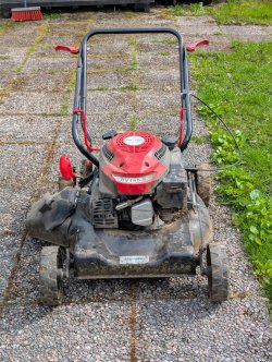

Tässä itse paholainen heräilee taas talviunilta tänä keväänä. Ilkikurinen virne kasvoillaan. Syksyn lehdet ja muut paskat asiaankuuluvasti vielä päällä.
Kaasu pysyy napakasti pohjassa kahden pikapuristimen voimin. Myös se moottorin kierroksia säätelevä vaijeri on irroitettu. pystyy ajelemaan vaikka kivikossa ilman että moottori sammuu. Yleensä terä per vuosi on tuhoutunut. Viime vuonna taisi mennä kaksi, kun tuli laajennettua nurmikkoa, eikä jaksanut ihan joka kiveä haravalla etsiä.

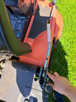

Husqvarna rider 13 hydrostatic (lienee jotain 2000-luvun alun vehkeitä)
Leikkuupöydän kahvan nappi jää kahvan sisään kun vetää kahvasta, eli siis se jousi ei palauta sitä nappia takaisin ja näin ollen kahvan alapäässä oleva koukku ei jää sinne hahloon että leikkuupöytä jäisi yläasentoon vaan sen joutuu nyt toisella kädellä avittamaan sinne hahloon. Onko kellään tietoa miten tuon jousen ja mahdollisesti sen tangon sieltä kahvan sisältä pystyy vaihtamaan?
Toinen ongelma mitä ihmettelin pikkusen jo viimekesänä. Leikkuupöytä kun on alhaalla ja terät pyörii niin kuuluu sellaista laahaamisen ääntä. Mistäs se mahtaisi johtua? Onko liikaa paskaa leikkuupöydässä vai onko noissa terissä jotain laakereita jotka pitäisi vaihtaa ? Hihna pyörii ihan ok mielestäni
