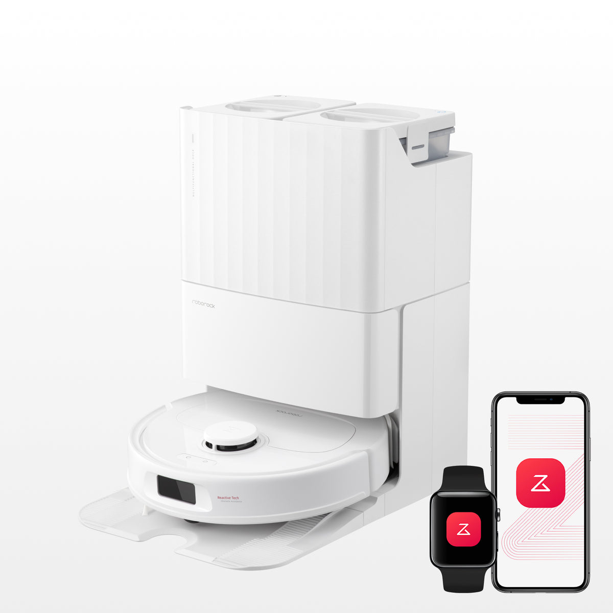

Itse kyttään Q Revo S:ää. Roborockin oma kauppa on Saksassa jo laittanut BF-hinnat ja Revon saa 549€ hintaan.

Jaa onkohan jossain lyhyttä vertailua esim. Q revo vs q revo pro 2.0..?
Tollanen pro 2.0 on nyt roborockin sivulla 699 ..
Gigantilla näyttäisi olevan BF hintana 529€ QRevo S:lla. Varmaan ehkä kilpailijoillakin sitten.
Tuntuu aika sopivalta hinnalta vaikka ei nyt olekaan esiintyöntyviä harjaa tai pesumoppia.
