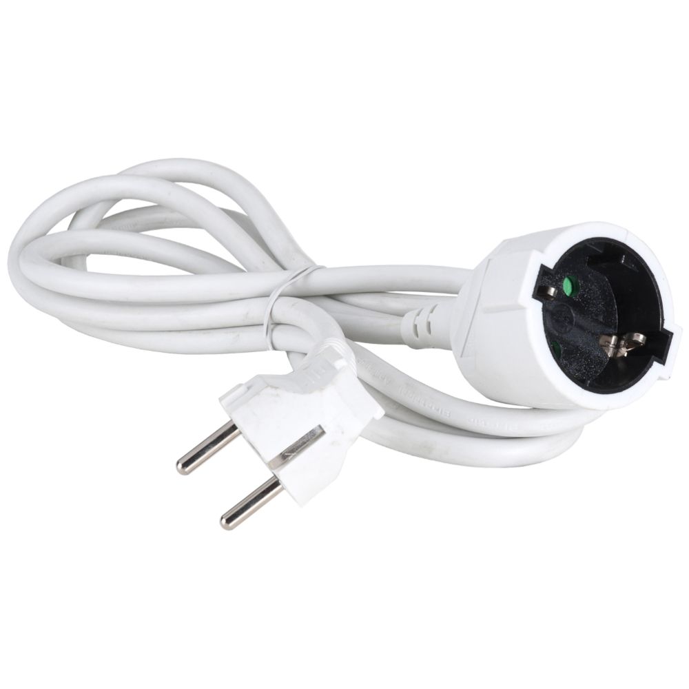

355
Tästä rele:
kotelo:
Vedonpoistaja x3
sulake:
Johto jonka väliin rasia tulee:
Tunnetko releen kytkennän? liität verkkoliitäntäjohdon sinisen ja ruskean molemmat omiin com-nastoihin ja jatkat NO-koskettimista ulos. Keltavirhreä menee suoraan läpi katkomatta. Jodonsuoja-automaatti sarjaan väliin kun partcolta ei löytynyt 16A nimellistä virtaa kestävää relettä ja nyt kaikki osat ilmeisesti pitää saada vapailta markkinoilta.
