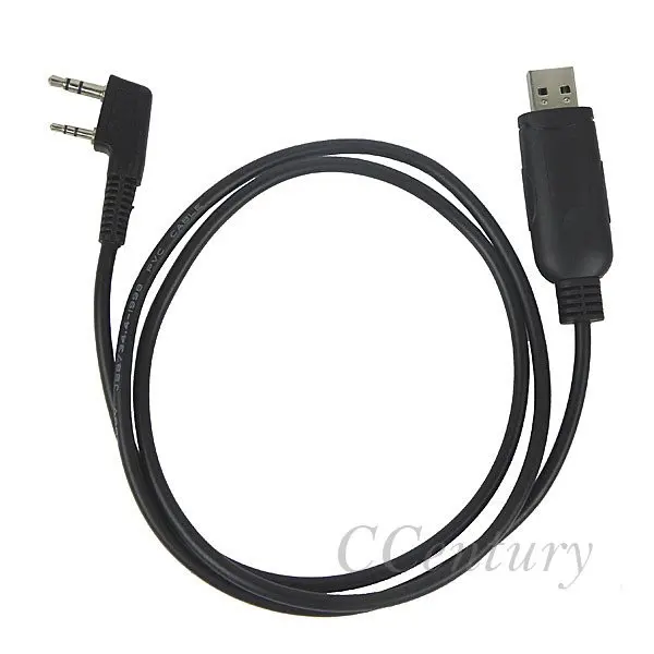

Ja sit USB kaapeli että saat Chirpillä tietsikalla kaikille kapuloille asetukset kuntoon:
USB Programming Cable For BAOFENG UV-5R KG-UVD1P BF-888S Walkie Talkie

Ohjelmointikaapeli (ihan pakollinen jos meinaa saada ohjelmoitua kanavat fiksusti laitteelle ja kloonata toiseen samanlaiseen) 2,96€
USB Programmation Cable Program CD du logiciel Pour Baofeng UV-5R BF-888S Radios | eBay

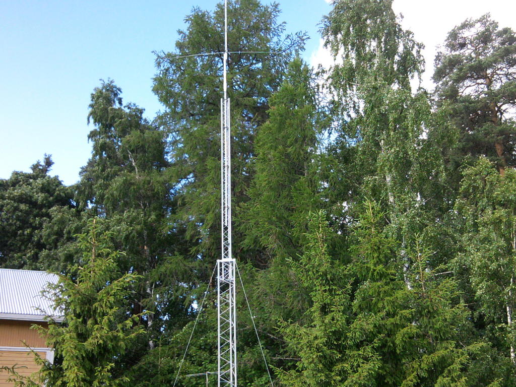

jos raha ei ole ongelma, hanki kolmiomasto ja laita erilaisia antenneja eri korkeuksille kuitenkin samaan tolppaan.
Sitten löytyy vielä kaikenlaisia suunta-antenneja ja niihin kääntömoottoreita.
