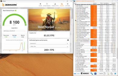

Tässä vielä 9070xt gigabyte kellotettuna, mielestäni kohtuu ok kortti, kun menee -125 mV

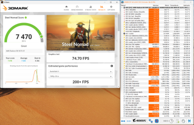

Menihän se 8000 rikki:D
Hieno tulos, omalla Pulse XT:llä tauluun tuli 7769 noilla samoilla asetuksilla. En tiedä mikä on käytännön vaikutus sit oikeasti peleissä ja varsinkin kun pelaan Dual QHD:lla. Veikkaan että kovin montaa freimiä ei jää puuttumaan tällä resolla.
:thumbsup: Eipä tuossa tosiaan kovin isoja eroja tule. Kuten tuopistetulos näyttää, sinulla noin 77,69fps kellotettuna ja vakiona 7xfps? ->Ero alle 10%, joten ei tuo kauheasti yleensä vaikuta
