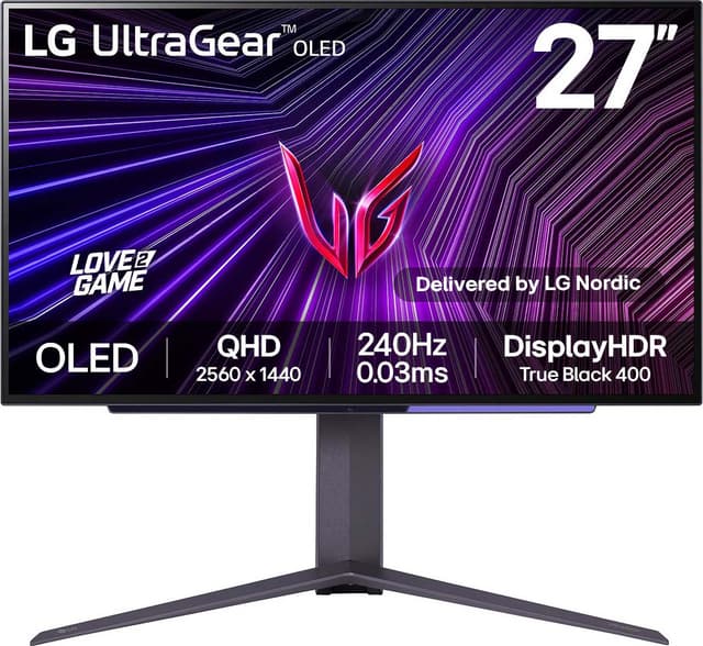

Viime tammikuussa ostettu tarjouksesta. Ei ole ollut mitään vikaa vielä ja ei ole raitoja ainakaan omassa yksilössä. Täällä foorumilla toki on väitteitä, että kaikissa LG:n WOLED paneelissa tuota ongelmaa olisi vaikka se ei pidä paikkaansa. Tuo GS mallissa on ilmeisesti uudempi paneeli, mutta en ole ihan varma mitä kaikkea eroa siinä on. Molemmat on MLA paneelilla ja tukee HW:n kautta kalibrointia.
LG:n takuu ei sitten Suomessa kata kiinni palamista. Tuota tosin ajetaan aika maltillisella kirkkaudella ottaen huomioon, että se on MLA paneelilla.
