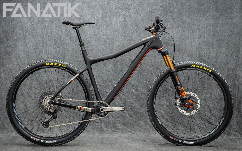

Osaako joku sanoa, onko tässä Ibis DV9 jotain radikaalia eroa Grand Canyonin runkoon? Aika sama ajoasento taitaa olla, toki tuo DV9 on hiilikuitua. Aikalailla samat osatkin sopii, taka-akseli tosin vaihtuu mutta keula ja levyjarrut varmaan istuu.
Tekisi mieli hommata ja alkaa sen ympärille keräämään muuta osaa, ulkonäön puolesta voisi tähdätä tähän suuntaan:

Mahtaako olla kuinka suuri ero, jos eturatas vaihtuu 36 piikkisestä 34 ?
Eli kattelin että IBIS DV9 runkoon saa max. 34T eturattaan ja nykyisessäCanyonissa (kaksi eturatasta) suurempi on muistaakseni 36.
Oma ajo kun on aika paljon myös pyörätietä rullaavilla renkailla niin menee väärään suuntaan rattaan koko mutta haittaako?
Runko näyttäis olevan aikalailla muuten samanlainen mittasuhteiltaan kuin Grand Canyon, mutta koko saa olla L kun Canyon on M.
Tuonne syötät rataspakkojen tiedot ja eturattaan tiedot, sekä rengaskoon, niin näkee miten muuttuu. Display-kohdasta sitten vaihtelee mitä tietoja näyttää.
Mikäli arvoin oikein muut jutut niin eroa näyttää olevan noin 2,3kmh. Vähän pieneltä tuntuu 34T edessä mutta ilmeisesti silläkin ihmiset pärjää alameässä jne.
EDIT: nyt en muista onko Canyon AL SL 7 takarattaan pienin 11 vai 10 hampainen,
mutta 11 takana ja 36 edessä on hitaampi kuin 10 takana ja 34 edessä :O
Tulkitsinko nyt oikein?
