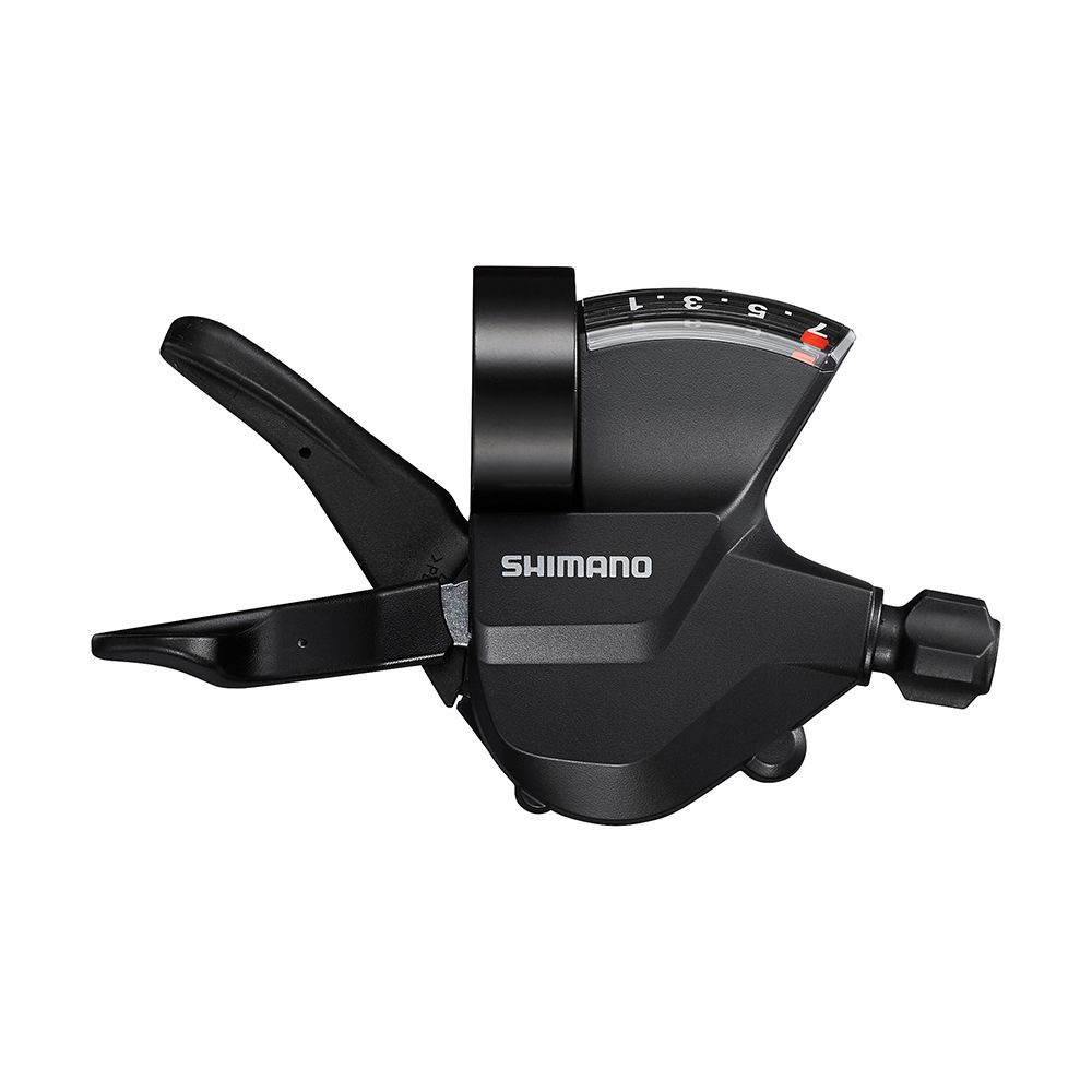

Pyörässä 7 vaihteinen shimano takavaihde. Vaihde vipu meni rikki, en tiedä mikä malli tuo on ja ei varmaan samankaista saa, mutta käykö tuohon mikä vaan shimano 7 vaihteinen vipu? Eli onko kaikissa noi vaihteiden "pykälät" vaijerin kireydelle samat?
Jos takana on näkyvissä useita rattaita niin siihen käy Shimanon 7v vipu. (Kunhan edellinen ei ole mikään ikivanha kitkavipu.)
Jos näyttää tältä niin saman näköistä tilalle.
Jos kyseessä on napavaihde (yksi takaratas näkyvissä mutta monta vaihdetta) niin ne saattaa vaatia omanlaisen vivun. Esim. Shimano Alfine/Nexus
Tourney 7 rataspakka näyttää olevan takana ja rikkinäinwn vipu on sl-tx30-7r, tosin tätä samaa vipua ei oikein näytä saavan mistään helposti.
Taidan mennä tuolla motonetin vaihtoehdolla sitten.
Katselin youtube videota tästä vivusta ja pitäisi toimia ihan ok ilman vaijeriakin, oli siis jollain kädessä irrallisena ja kliksutteli. Omassani vipu on kokoajan samassa asennossa ja todella jäykkä, eikä voi kääntää mihinkään, vaikka vaijerinkin ottaisi pois. Joku hammastus tuolla näyttää olevan, mutta ehkä se vastakappale tms on tippunut pois tms.
Koitappa ruutata ihan ekana vaijerin asennusreiästä sinne vipumekanismin sisälle reilusti jotain ohutta öljyä ja varovasti yrität kliksutella vipua edes takasin. Jos se on vaan jumittunut liasta ym.
Ei ollut likaa, purin tuon ja jotain tuosta varmaan puuttui. Kehällä hampaita jotka pitäisi johonkin kynteen tms jäädä, mutta ei tuolla ollut mitään mihin ne olisivat jääneet.
Tuo linkin osa näyttää toimivan hyvin.
