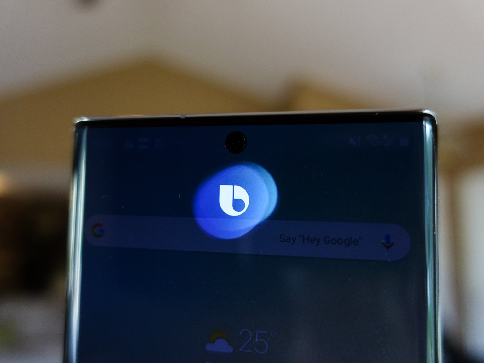

Samsung S8+ työkäytössä. Tuo alkaa aina vähän väliä ehdottamaan Bixbyn päivittämistä ja käyttöönottoa. En tarvi Bixbya mihinkään, enkä halua sitä päivittää tai asentaa tai antaa sille mitään lupia. Nyt se vinkuu kokoajan jotakin lupaa tai asennuspyyntöä.
Miten tuon Bixbyn saa poistettua tai disabloitua niin että se ei enää tule näkyville?
Yritin etsiä haulla mutta en löytänyt oikein mitään.
S8 on jo pahasti vanhentunut puhelin. Ei kai sitä mitenkään saakaan täysin pois käytöstä, mutta kannattaa se päivittää silti. Samsung Storen kautta tulee?
Viimeinen vuosi 4 vuoden liisauksesta on menossa, niin ensi vuonna vaihtuu puhelin. Tuo Bixby on kyllä ollut todella raivostuttava tässä puhelimessa. Pitää katsoa seuraava puhelin tarkemmin että tuota pasketta ei siinä ole tai että sen ainakin saa pois.
Taisi lähteä. Katsotaan pysyyko piilossa. Kiitos paljon.
