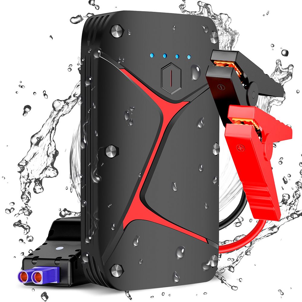

Eli AUDEW 2000A 20000mAh Car Jump Starter Power Bank With LCD Display Dual USB Output QC3.0 Charging valmiudessa, käy apuna myös muille kulkuneuvoilla. Lataillaan sitten ctekillä välillä jos intoa riittää.
Jos noin huono tilanne niis olisko kuitenkin akku finito eli auton akku vaan vaihtotarpeessa.
En sanoisi tilannetta ¨noin¨ huonoksi, mutta joka talvi tämä tulee koettua, jopa uusitulla akulla. Toki nykyään osaa jo aavistaa, koska ongelmia tulee.
Fyysisesti isompaa akkua ei voi asentaa, joten koin tämän apukäynnistimen hyväksi pelastajaksi.
