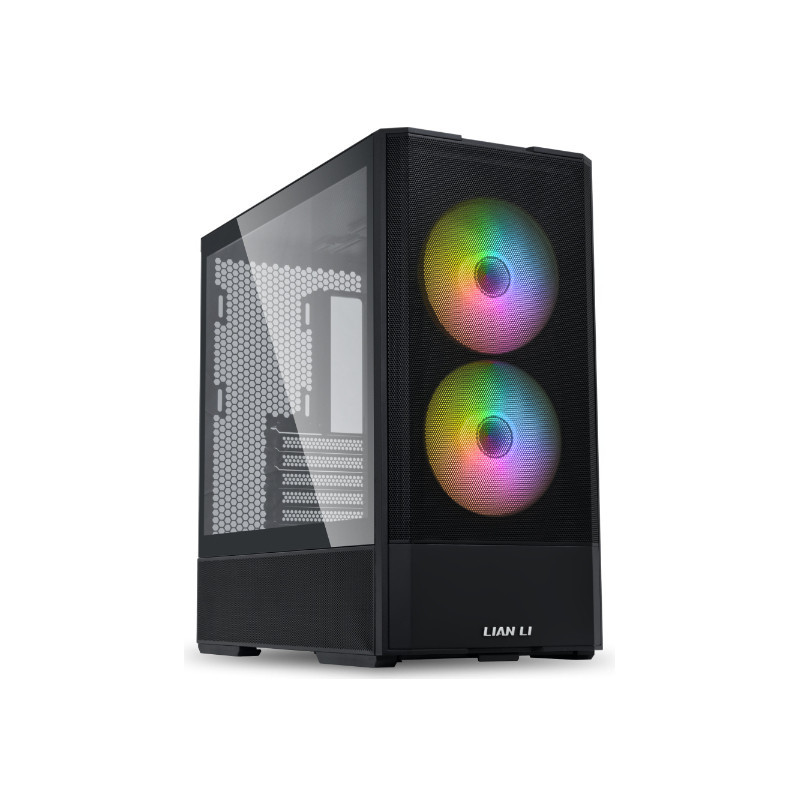

Vähän "säikäytti" tuo Phanteks XT Pro Ultran koko, kun sen livenä tuossa availin. Aloin jahkailemaan, pitäisikö kuitenkin vaihtaa toiseen. Onko max n. 100€:n paikkeilla jotain järkevää pienempää vaihtoehtoa? Datatronicista plussaa, kun asun Lahdessa niin olisi helppo noutaa eikä kasaus venyisi pidemmälle (jäähy edelleen matkalla). Tämä olisi kai hyvä ja hieman pienempi, mutta ei saldoa:
Saatan silti tuossa Phanteksissa pysyä kun ilmeisen hyvä, mutta mietiskelin vain mahdollisia vaihtoehtoja.
Ei tuo XT Pro Ulta kyllä moderniksi ATX kopaksi ole erityisen iso. Joitain pienempiä hyviä löytyy kuten tuo Lian Li, mutta jos oikeasti halutaan kompaktimpaa niin microATX kokoluokka on se suunta
Okei. En tarkoittanut, että oleellisesti haittaisi. Kyllä se tuonne pöydän alle mahtuu ja kyllä siihen tottuu. Ajattelin vain, että josko tuollainen n. 5 cm:n ero korkeudessa ja syvyydessä tekisi kopasta huomaamattomamman. Ehkä, ehkä ei. Pikkujuttuja. Mutta tosiaan, en ala tämän nyanssin takia tilailemaan ja odottelemaan enempää. Sen verran jo polttelee päästä kasailemaan.
