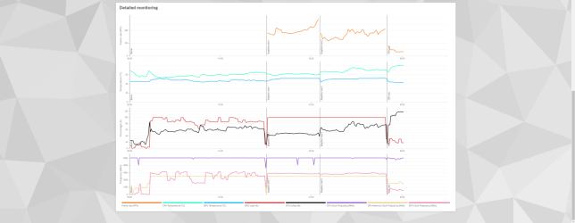

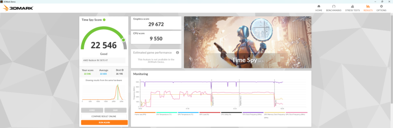

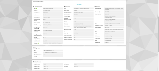

Ajoin Time Spy:n läpi. Eipä ole ennen tullut tälläistäkään harrasteltua... Näkeekö tästä onko kaikki suurinpiirtein okei ja toimii kuten pitää vai vieläkö pitää olla huolissaan?
Näyttökuva 2025-12-07 154736.pngNäyttökuva 2025-12-07 154752.pngNäyttökuva 2025-12-07 154810.png
Ei sillä että pitäis huolissaan olla, mutta hwinfo64 kannattaa ladata, sieltä näet kaikki mahdolliset lämpötilat ja paljon muuta. Esim SSD:n lämpötila hyvä tarkistaa silloin kun SSD:llä aktiivisesti tehdään jotain, vaikka kun asennetaan jotain peliä, tai ajetaan jotain SSD benchmarkkia. Myöskin jotain CPU:ta rasittavaa kannattaa ajaa ja kokeilla kuinka lämpimäksi pääsee ja miten äänekäs kone tällöin on, esim Cinebench R23.
Toisessa kuvassa prossun lämpötila 77C kuulostaa vähän korkealta lähinnä GPU:ta rasittavalle 3dmark time spylle.
Silti korkea, vaikka se taitaa olla vain lopun CPU-testin keskiarvolämpötila? Ainakin kun viimeisen kuvan kuvaajiin vertaa.
Cinebench R23:n multicorea juuri kokeilin niin 75 asteen paikkeille jäi lämmöt pyörimään.
