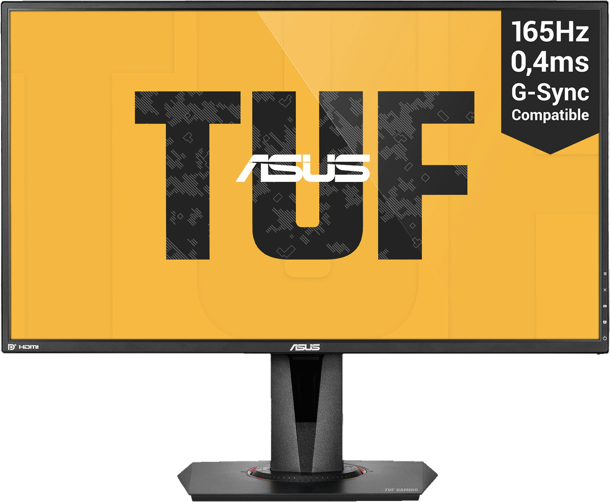

Olen koittanut revikoihinkin jo jonkin verran perehtyä, mutta en oikein ole päässyt selkeyteen siitä olisiko IPS vai VA paneeli lähtökohtaisesti parempi ratkaisu. Tosin voisin olettaa, että nykyisen TN-paneelin (Asus VG278Q) kontrastiominaisuuksiin pitäisi olla tarjolla parannusta jopa IPS-puolella...?
Niitä parhaita vasteaikoja en kyllä sinänsä koe tarvitsevani kunhan ghosting pysyisi kohtuudella kurissa.
Olen katsellut Asus VG27AQ ja LG 27GL850, mutta kummassakaan tuo synkronoinnin alaraja ei täyty ja LG vissiin aika kehno kontrasti siinä missä Asuksella taas ei 60hz pelaamiseen löydy ilmeisesti toimivia asetuksia.
