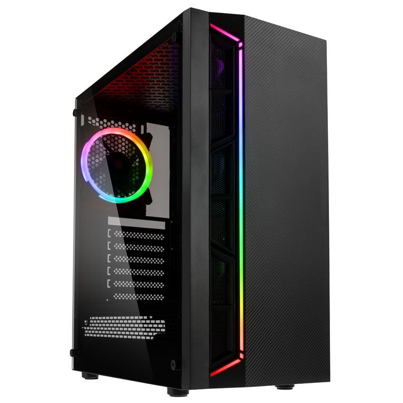

Tossa pari halvempaa argb koppaa, jos valoista tykkää

  • Kotelo on hyvää keskiluokkaa ja siellä kiertää ilma.. Lisäksi, RGB! En vaihtaisi koteloa, vaikka ostaisin tämän osien takia..

..ja sitten, itse laittaisin 5€ enemmän RGB-jäähyyn. Poika/tyttö kyllä arvostaa sitä vitosen edestä :D
Minä täällä puhun, mutta vaihtaisin kotelon ja jäähyn tuossa ostokorissa minun ehdotuksiin :)

Valittu kotelo on itse asiassa parempi, se on RGB ja mATX, niin pitäisi ehkä editoida oma ehdotus siihen :)
Jäähy on overkill, mutta liikamitoituksesta ei ole haittaa.
