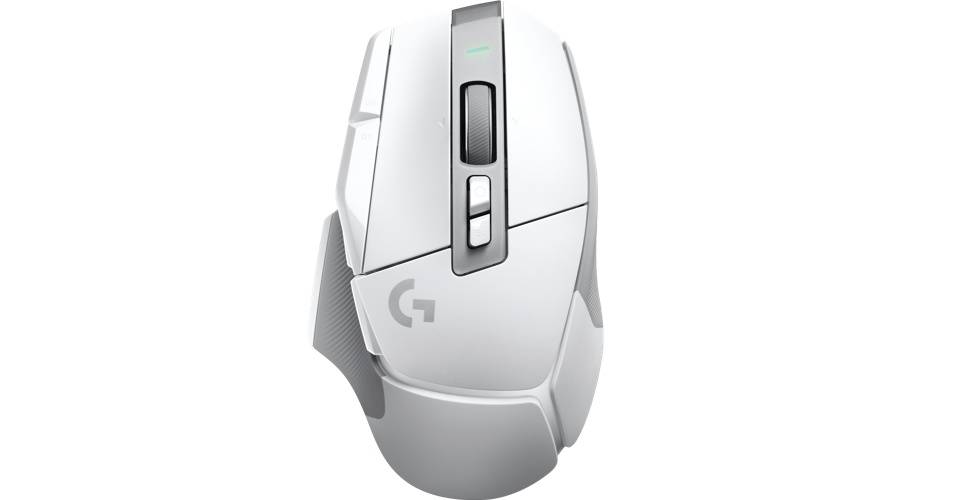

Tarjotaan nyt kuitenkin vaihtoehtona G502 X Lightspeediä (ei Plus):
- Omani nappasin tarjouksesta alta 100€, mahdollisesti nyt tulevien tarjouspäivien aikana painuisi jälleen alle tuon
- Jos/kun kerta G502 muotoiluun tottunut, niin tämä on varsin tuttu ja turvallinen
- Akkukesto on tässä ei-Plus mallissa hyvä ja USB-C latausportti vihdoinkin
- Löytyy edelleen infinite scroll rulla, joka tosiaan ilmeisesti on optinen
- Myös pääkytkimet ovat optiset, joten tuplaklikkailun vaaraa ei pitäisi olla, klikkausääni kuitenkin on tehty mekaanisesti
- Paino ihan keittiövaa'alla mitattuna 99g, löytyy myös G305 jolle tuli lukemaksi 103g
G305 on sen verran edullinen, että ei mikään järjettömän suuri panostus vaikka rulla antautuisikin.

Oliko muuten joku erityinen syy miksi karsastat ei-plus versiota G502 X Lightspeedistä?

Niin siis juurikin ei-Plus versio tuli hankittua, tuo Plus on kalliimpi, RGB valot jää kuitenkin kämmenen alle ja valot myös syö akkua nopeammin. Muutoinhan ne on sama rotta.
Siirryin tähän G903:sta, joka palveli kyllä hyvin, mutta halusin peukalolle tuon levikkeen ja muutoinkin ehkä hieman ergonomisemman otteen.

Jos Login G502 X Plus mietinnässä, niin multitronicista sen saisi nyt 109€ hintaan väristä välittämättä.
Täytyy kyllä sanoa, että napit ovat varmaan tuntumaltaan parhaimmat tuossa mitä on ikinä hiirissä tullut vastaan. Ja akkukesto on riittävä, vaikka pitäisi ajovalot aina päällä (4-6 päivää käyttöajasta ja kirkkaudesta riippuen). Valot on melko kirkkaat ja omaan maltilliseen G513 näppikseen verrattuna 50% vastaa suurin piirtein samaa tasoa. Pelittää hyvin SignalRGB:n kanssa, jolla siihen voi värkätä eri valaistuksen tapahtumien yhteyteen, kuten esim. kytkeä valot kokonaan pois näytön mennessä unille. Paino on ihan hyvä kompromissi raskassarjalaisiin tottuneille, kuten OG G502 ystäville, joille höyhensarjalaiset ei painonsa puolesta toimi.
