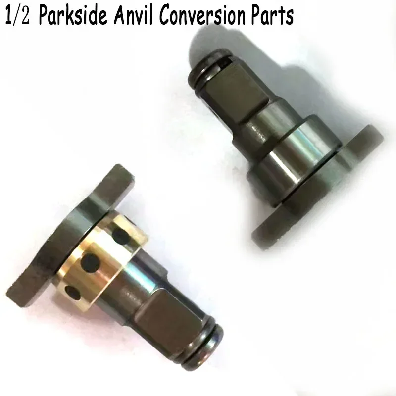

Yksinkertaisella modilla tulee pätevä vehje tuosta iskevästä vääntimestä.
