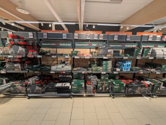

No nyt siellä lidlissä oli akkuja! 2 kpl, joista sain toisen.
Valmistusvuosi näyttäis olevan 2022, ne ilmeisesti todella kaivelevat jotain laarien pohjia.

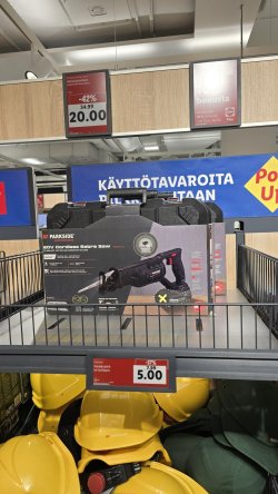

Uudenvuoden jälkeen sitten outletissa puuttuvat 👍 Tuolla on hinnoittelu ja esille asettelu välillä ihan sekaisin. Varmaan kun pitää jatkuvasti olla siirtämässä hyödyllistä akkukoneita kerran päivässä pyjamien tieltä jne.
Muuten kyllä kiva kauppa asioida. Jos nyt Lidl voi olla kiva.
