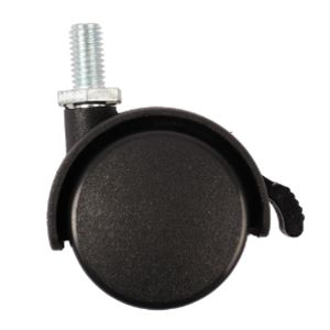

Omien kokemusten perusteella ideasi toimii erinomaisesti. Aikoinaan omassa Simétik K2-R -rigissä havaitsin saman ongelman eli rigin nopea siirtely paikasta toiseen oli sen painon vuoksi mahdotonta.
Korvasin rigin alkuperäiset "tassut" yhteensä kuudella juurikin tuollaisilla Motonetistä hankituilla M10-kierteillä (kantavuus 35kg per pyörä) olevilla jarrullisilla kalustepyörillä. Nuo on olleet rigissä alla jo noin 2,5 vuoden ajan ja edelleen toimivat moitteettomasti, hintalaatusuhteeltaan erittäin hyvä ostos.

Itellä on F-GT rigi, niin siihen ostin rullat. Aivan ehdottomat et saa liikuttelua pois nurkastaan helposti. Ostin tosin ihan NLR rullat mitkä mätsäs suoraan ~50€ 6kpl.
Ilokseni voin todeta että kalustepyörät NLR WS 2.0 alla toimivat täydellisesti. Teline on kevyt siirtää pyörillä huoneen nurkasta pelipisteelle ja takaisin. Teline on lukittujen pyörien kanssa ihan yhtä tukeva ja liikkumaton kuin alkuperäisillä tassuillakin, kun peli-/konttorituoli on kaukalossa. Saa painella load-cell (T-LCM) jarrua huoletta.
Pyörät nostivat telinettä muutaman sentin korkeammalle kuin alkuperäisillä tassuilla, joten voi vaatia säätöjen tarkistamista. Itse laskin vaihdekeppi/käsijarrutelinettä pari pykälää alemmas.
Juu, täälläkin amazonista ostetut lukolliset kalustepyörät olleet myöskin jo usean vuoden Simetikin alla.
