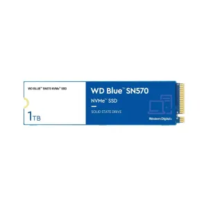

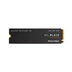

Jos haluat hakea taas paikan päältä niin tässä järkevän hintainen viissatanen
Vähän nopeampi
Terasen saa 30e:lla lisää
Mut Oliko tää ny se nopein? Eikö tästä ollu viä joku nopeempi versio?

Nojoo totta. Mut tosiaa ku niitä ny oli nii monella nopeudellaki ym ni kattele mulle ny joku linkki minkä mä tuohon laittasin :D?
PCIe 4.0 on nopeampi ja sieltä löytyy levyjä aina sinne +7000MB/s asti, mutta ei ne käyttäjälle (peleissä käytännössä) näy. Puhutaan oikeasti sekunnista/sekunnin murto-osista mitä esim. pelien latausajassa näkyy.
Mikäli sinulla on 500GB levy hakusessa niin en missään nimessä siihen nyt yli 60e käyttäisi.
ja mikäli heti haluat hakea niin ei ole muuta järkevän hintaisia siellä seinäjoella hyllyssä kuin tuo WD 500GB 60e ja 1TB 90e. Ei ole nopein, mutta ei todellakaan hitain.
Aa okei no just nuota +7000mb meinasin mutta jos tosiaa nuon pieni käytännön ero niin turhaa laittaa rahaa enempää sen takia. Ja kajakkivajakki esitti hyvän pointin niin ehkä ennemmin sitten se terainen hakusessa
Ja nyt kun näihin päästiin niin entä tuo mun ram muisti? Kannattaako sille mitään? 2x 8gb 3200mhz on nyt
Ei oo hyllys, mutta tuon jos laittaa niin on kaiik potentiaali siltä puolelta käytetty mitä saatavilla on. Toki muualta voi saada tarjouksessa halvemmalla tai sitten tosiaan ostaa hitaampaa muistia niin säästää jonkun kympin. Käytännössä tuskin huomaa eroa.
Nii justii aivan että ehkä sitten haen teraasen ton ns normaalin nuolla 3000-4000mb nopeuksilla. Mut kuinkas tuo ram muisti? Ja onko sulla jotain hyvää ohjelmaa ja ohjetta heittää millä tuon kloonauksen tekis jos sais ilman että asentaa kaikki alusta. Ja miten se nyt toimii jos siirrän ton ssd toiseen kiinnikkeeseen ja uuden ton nykyisen tilalle niin onko ne tiedot kuitenkin ihan samallalailla sielä ssd vaikka vaihdan kiinnitystä? Että saan sitte kloonailtua jne?
