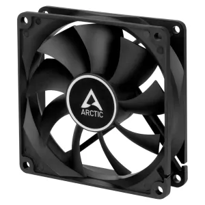

tämä menee sinne kattoon, mutta ei ole PWM.

Tekeekö tuolla jotaki ku on nuon halpa? Tai yhtäkkiä kattoin yks ilta ni löysin vaa paljo kalliimpia :D isommas koos toki. Toi pvm on se mikä pitäs siihe syylärin eteen?
F8 on varastossa Jos tuo reikäväli nyt on sille sopiva katossa.
En tuosta pienemmästä osaa sanoa. Eihän noissa pienissä koskaan kummoinen ilmavirta isoihin verrattuna ole. Näyttää dB-lukema olevan vain 20, niin eipä tuo nyt mökääkään juuri pidä.
