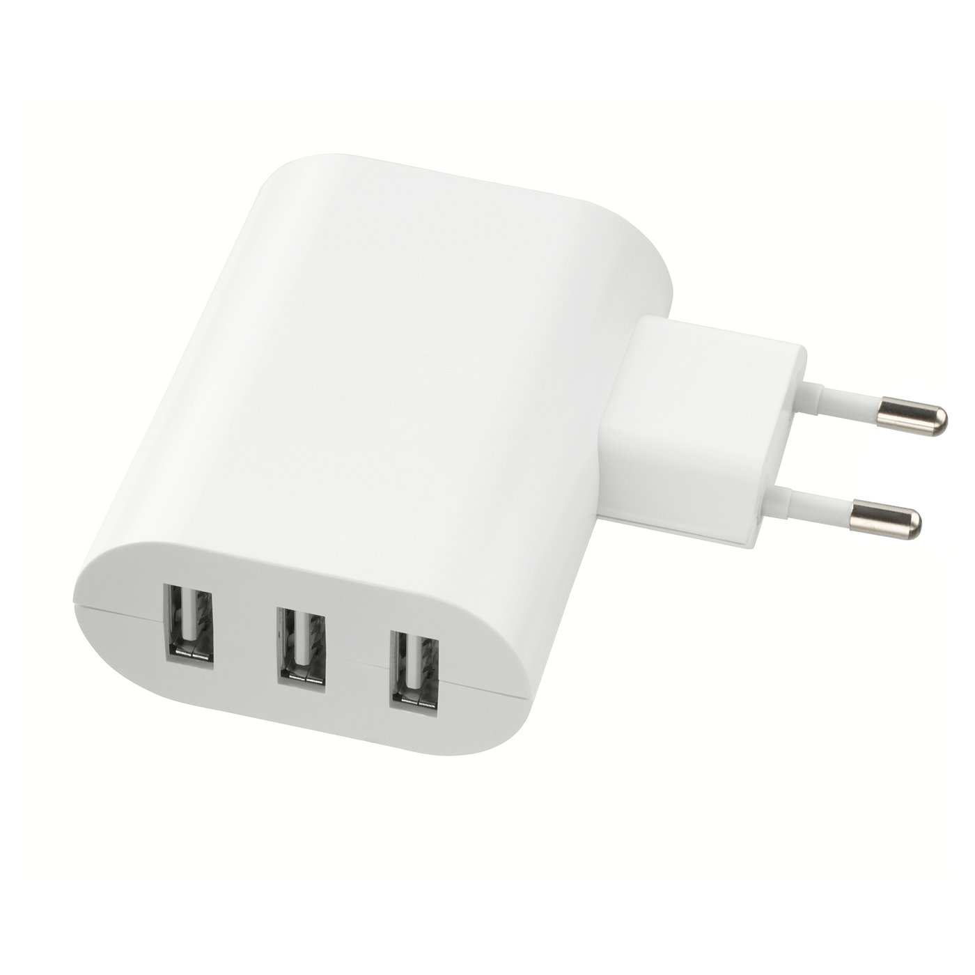

Tarvitsen valaisimien lataamiseen verkkovirta-USB -adapterin, mutta mieluiten sellaisen missä on vähintään 2, mielellään 3 vanhantyylistä USB-pistoketta. Joka pistokkeelle tarvitaan minimi 10W 5V/2A.
Ja oleellinen kysymys tässä on, että mistä tiedän adapterin olevan asiallista laatua ja tekevän sen mitä lupaa?
Ostat "merkki" laturin esim tämän:
Edit1, MyTrendPhonessa tuo näköjään edullisemmin.
Edit2, Vaikka on noissa Ankerinkin latureissakin tainnut olla takaisinkutsuja.
Jos 2 porttia riittää niin tämä edullisempi:
Onko 17w per usb vai maksimit, tiedä häntä. Mutta halpa.
3 USB-liitäntää.
Kokonaisteho 3.4A, 17W.
Suurin lähtöteho USB-porttia kohti: 2,4 A; 12 W.
USB-liitäntöjen jännite: 5 Vdc.
Sisältää sisäänrakennetun ylivirtasuojan, oikosulkusuojan ja ylikuumenemissuojan.

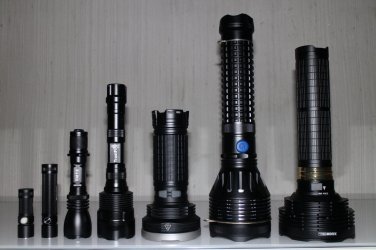

Joo, kyllä Kiinassa tehdään myös hyvää laatua. Ketjuun liittyen, kaikki alla olevan kuvankin valaisimet ovat valmistettu Kiinassa. Kuvan pisin lamppu, Olightin SR95 Intimidator, on laadukkaimman tuntuinen kapine mitä olen milloinkaan käsissäni hypistellyt. Eikä nuo Acebeamit ja Fenixitkään miltään leluilta tunnu... :asif:

Kertokaa nyt kumminkin minkä valmistajien verkkovirta-adaptereita pidätte laadukkaina.
