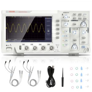

Olen seurannut jo pidempään tätä ketjua, oskiliskoopin hankinta on kiinnostanut jo pidemmän aikaan.
Suoraa ja erityistä tarvetta käyttökohdetta sille ei ole, alku menee varmaan aikalailla käyttöä opetellessa. Mutta olisi kiva, että siinä olisi sen verran "ominaisuuksia", ettei sitä heti tarvitsisi päivittää parempaan. Hinta saisi myös olla kohtuullinen, sillä laite ei tule mitenkään päivittäiseen käyttöön.
Lähinnä varmaan alkuun tulee mittailtua millaisia kulutuspiikkejä erilaiset 230v järjestelmissä olevat laitteet käynnistyessään tekevät, kuten itsesäätyvät sulanapitokaapelit. Sekä katseltua, miten eri himmentimet toimivat.
Olen aikaisemmin tilannut esim. pari vihreää 360 asteen laseria vevor.com verkkokaupasta, ja ollut hinta/laatu suhteeseen varsin tyytyväinen.
Osaako joku ihan esitteen perusteella sanoa, olisiko esim. tämä käyttötarkoitukseeni sopiva laite? Ja pitäisikö siihen mahdollisesti heti tilata jostain muualta lisää mittajohtoja tms?
Vai onko varmempi tilata aiemmin täälläkin mainittu esim. Hantekin oskiloskooppi?

Tuo Vevorin skooppi näyttäisi erehdyttävästi Owon-kopiolta tai mahdollisesti vain uudelleenbrändätyltä Owonilta, nuo Owonit on ilmeisesti olleet harrastuskäyttöön ihan ok laitteita.
Kuten jo Hyrava mainitsi, vaikuttaisi olevan uudelleenbrändätty Owon SDS1104 Owon SDS1104 oscilloscope.
Lienee ihan OK kuten myös muut merkit Hantek, Rigol, Siglent ym.
Se vain, että ennemmin ostaisin Owonin Owonina luotettavalta jälleenmyyjältä kuin jonkun ihme Vevorin.
Normikäyttöön nykyskoopeissa on ominaisuuksia ja tarkkuutta vaikka miten verrattuna menneiden aikojen skooppeihin, joilla niilläkin töitä tehtiin.
Itselläni oli joskus 2-kanavainen Rigol jonka vaihdoin pari vuotta sitten nelikanavaiseen Siglentiin, molemmat nuokin ihan kelpo laitteita hintaluokassaan.
Sellainen asia kannattaa miettiä, että haluatko akkukäyttöisen/virtapankkikäyttöisen oskilloskoopin, niitäkin on saatavana.
Ja jos virtapiikkejä haluat mitata, niin tarvitset virtamittapään tai virtamuuntajan tai jonkin mittausjärjestelmän jolla tuo onnistuu ja kunnolliset virtamittapäät ovat varsin hintavia.

Tulipa nopeasti hyviä huomioita, kiitoksia niistä.
Tosiaan taitaa olla kaikki Vevorin tuotteet muiden tekemiä ja vain uudelleen brändättyjä, joten lienee sama olisi ostaa sitten tuo vastaava Owon mittari.
Ja jännitettähän tosiaan oskiloskoopilla mitataan, edellisestä käyttökerrasta sen verran aikaa, että perusasiatkin vielä vähän hukassa.
Miten tuo virranmittaus, jos edullisemman pään virtamuuntajia tai virtamittapäitä miettii, niin onko jotain, jota voisi suositella?
Käykö siihen esimerkiksi jokin tämän tyyppinen?
15.03.2024
3
Ilmeisesti tämä ainakin sopisi virran mittaukseen, ilman muita lisälaitteita, jos tilaisi Owon SDS1104 oskiloskoopin?
Vai olenko käsittänyt jotakin perustavalla tavalla väärin? Tai onko tässä pihtimittarissa mahdollisesti jotakin puutteita, jos tarkoituksena olisi pystyä tarvittaessa mittaamaan sekä AC että DC virtaa?
Mites sitten mahtaa olla tämän laita, olisi selvästi edullisempi, mutta Hantekin joten käykö suoraan yhteen Owon oskiloskoopin kanssa?
