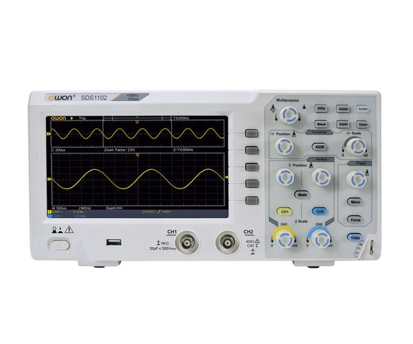

Sitten ostin oskilloskoopin, kun yksikanavainen ei oikeastaan riitä. Tuo näyttää tutulta: Owon SDS1202 oscilloscope Ostopaikkaa ja hintaa kannattaa varmaan katsoa ennenkuin ostaa. Ja ALV ja mahd tulli kannattaa miettiä etukäteen. Skoopin, eli kanavien, maa on kytketty töpselin suojamaahan. Se on normaalikäytäntö, mutta voi unohtua.

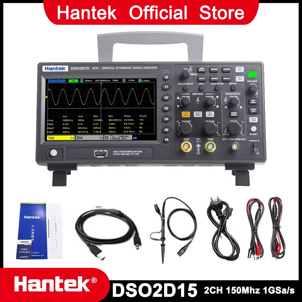

Ei paha hinta, reilu 240€ Aliexpressistä Hantek Digital Oscilloscope DSO2D10, skooppi 2 kanavaa 100MHz, skoopissa sisäänrakennettu signaaligeneraattori joka on tarpeellinen audio-hommissa.
Huom! DSO2C10 ja 2C15 malleissa signaaligeneraattoria ei ole.
Puuhanurkkauksesta löytyy juurikin tuollainen Hantek DSO2D15. Ihan käyttökelpoinen laite harrasteluhommiin. Eihän se pärjää ns. ammattimerkeille mutta säästyypähän rahat mittajohtoihin yms. tilpehööriin.

Kuten jo Hyrava mainitsi, vaikuttaisi olevan uudelleenbrändätty Owon SDS1104 Owon SDS1104 oscilloscope.
Lienee ihan OK kuten myös muut merkit Hantek, Rigol, Siglent ym.
Se vain, että ennemmin ostaisin Owonin Owonina luotettavalta jälleenmyyjältä kuin jonkun ihme Vevorin.
