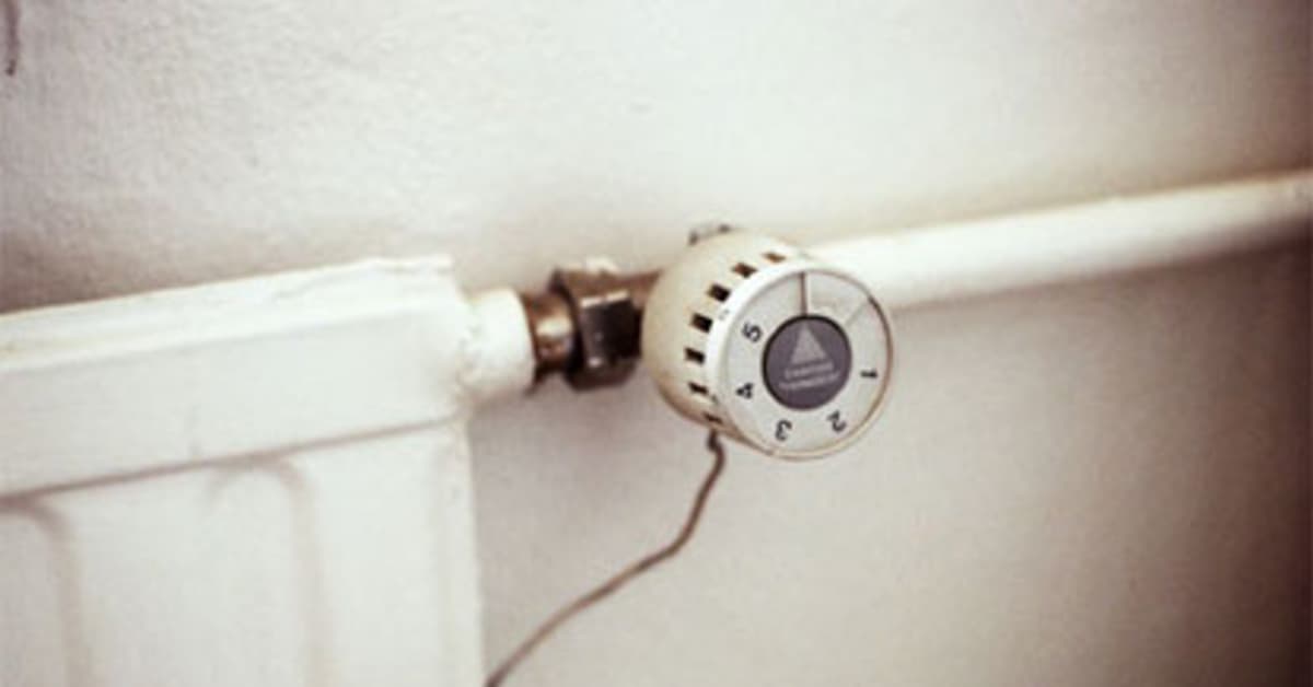

Vähintään pitää vaihtaa pattereiden hanat termostaatteihin, termaritkin ovat kuluvaa osaa. Huoltomiehen käynti voi maksaa itsensä nopeasti takaisin, katsoo kattilan ja asetukset kuntoon. Samalla selviää myös se, ovatko vehkeet teknisen käyttöikänsä lopussa.
Itsekin olen tee-se-itse miehiä, mutta pitää ehkä kuitenkin nöyrtyä ja ottaa LVI-kaveri katsomaan vesikierron ja miksei VILP:nkin säädöt kuntoon.

Patterit sekä käsi"termarit" ovat suurimmaks osaks käyttöikänsä päässä ollut jo vuosia.. talon edellinen omistaja ei vaan hirveesti asialle tehny mitään joten pittää täs nyt ite sit rempata..
Kyllähän se aina ammattimies on ammattimies mitä tulee näihin vermeisiin..

Miksi niitä pattereita pitää vaihtaa? Yleensähän ne kestää jopa reilut sata vuotta. Termostaattien vaihtoakin kannattanee miettiä, jos tarkoituksena on siirtyä maalämpöön. Maalämmössä monet poistavat ne käytöstä. Vaihtotarve voi tulla tarpeeseen, jos ne on esim. maalämmölle "alimitoitettuja". Jos talo nyt lämpiää kovilla pakkasillakin esim. alle 50 asteen patterimenovedellä, niin pattereiden vaihto niiden toimiessa muuton on? Silloinkin voi tarkailla onko jostain tilassa patteri alimitoitettu ja toisessa ei.

Edit: Useamman patterin kanssa on myös vaivoina että karat jumissa tai vuotavat jos menee koskemaan.. ja muutenkin alimitotettuja useimmat patterit..

Vaihtamalla ne säätöventtiilit saat ihan saman hyödyn eli säädettävyyden käyttöön niihin vanhoihin. Ihan varmasti saat myös diginäytöt sun muut kotkotukset vanhojen kylkeen, jos isket taalaa tiskiin - Jälleen kerran vaan lämmittää kukkaroa hyvin vähän. Pattereiden alimitoitusta vahvasti epäilen, tuskin ovat kaikki kokonaan auki. Helvetin vanhoilla "huonoilla" pattereilla saan ainakin omaan kämppään saunan hyvin helposti ja halvalla MLP:n avulla. Maalämmön porauksesta saat about puolet kotitalousvähennyksenä takaisin, halpaa touhua kuin mikä. Sun ongelma ei ole lämmitysjärjestelmän luovutusosuus (pl. ne patterien venttiilit, jotka on halpa vaihtaa) vaan helvetin kallis energia. Kallis energia ei korjaannu uskomalla patterimyyntimiesten paskapuheita.

Järjestelmässähän juuri onkin näin että joskus edellisen omistajan aikana laitettu about kaikki patteriventtiilit ihan auki pattereille ja ouman eh 800 ohjaa syötettävää vettä automaattisesti..
Ja ovat olleet niin pitkään samassa asennossa et ovat menneen jumiin tai osa rupeaa vuotamaan jos menee koskemaan.. Puhutaan ihan parista patterista joissa manuaalisäätö toimii kuten pitää eikä vuoda.. Ja pattereita 17 kpl.. Joissai kaikista on vanhan tyyppinen manuaali säätö.

Kyllä se voisi ihan järkevää olla:
Vaikkapa 80-luvun pattereihin verrattuna uudet, elektronisilla termostaatilla varustetut voivat tuoda 10 prosentin säästön.
Termostaatti on tärkeä tekijä, mutta myös patterin rakenne on Seunan mukaan parantunut oleellisesti parinkymmenen vuoden aikana
Eikö tuossa jutussa puhuta nimenomaan sähköpattereista vaikka kuvituskuva muuta vihjaakin...
