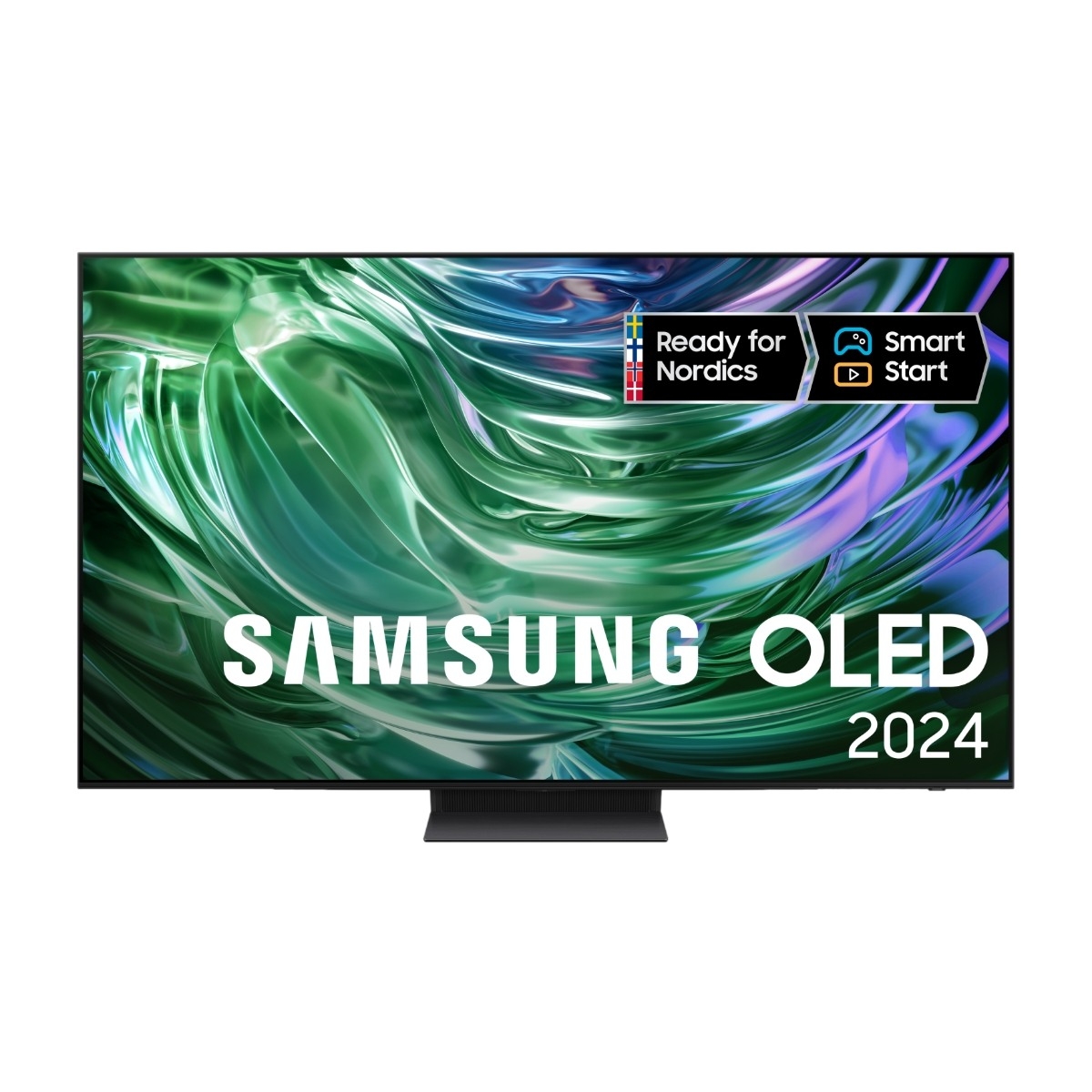

Ei nyt mikään huipputarjous mutta ok 65” 1249€
Muoks. Myös verkkiksessä samaan hintaan: Samsung 65" S90D – 4K OLED TV 1 249,00
Itsellä tuli tästä hintahälytys. Ihan OK hintaan QD-paneelia. Sormi syyhyää ostonapilla. Verkkiksestä halvempi kotiintoimitus. Powerilta saisi vanhasta telkkarista 40€ hyvityksen ja tarvittaessa ostettua jopa 7 vuoden lisätakuun. Ei tuo lisätakuu kuitenkaan taida kannattaa..?
Powerin lisätakuu ei tosiaan ainakaan mainitse kiinnipalamisen kuuluvan takuuseen, joten todennäköisesti pistäisivät "normaalin kulumisen" piikkiin.
Gigantin hintarobotti mahdollisesti jossain kohtaa vastaa hintaan, niin heiltä saatava Elcare taas moiset kattaisi.

Kuulostaa kalliilta kun noita keskiluokan 77" OLEDeja on saanut joka vuosi reilusti alle kahteen tuhanteen. Halvimmillaan muistan että joku Samsungin 77" on ollut jopa 1600 € tarjoushinnalla joskus. Tuo 2400 € voisi olla hyvä hinta 77" G5 mallista IMO.
E: 77" Samsung S90D 1699 € tai 83" Samsung S94D 2099 €. Tuossa menettää Dolby Visionin mikä on IMO hyvä ominaisuus, mutta ei tuollaisen hintaeron verran.
Siis kyllähän LG:nkin viime vuoden mallin (C4) saa noihin hintoihin, mutta oon ymmärtänyt et C5:ssa on huimasti parantunut kirkkaus, että se ja muut parannukset voisi oikeuttaa hintaa. Lähinnä mietin että saako tänä vuonna tuota C5:ta enää halvemmalla, mutta sitähän ei kukaan voi tietää
