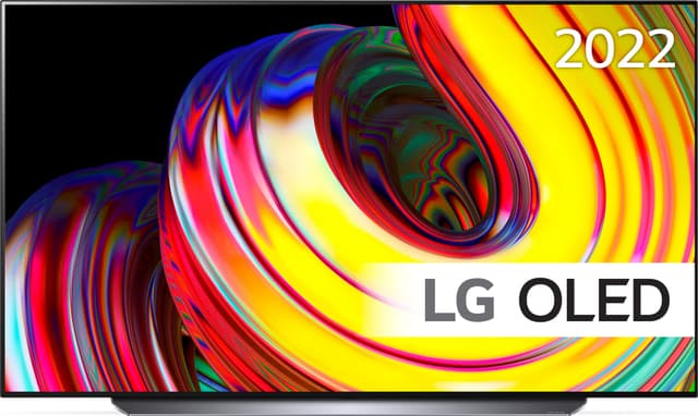

Hetken jo iloitsin C2:n nopeasta hinnan tipahtamisesta, mutta olikin CS, eli C2 ilman Evo-paneelia. Mitä pirua tuommoisella mallilla oikein tekee?
Onkohan tuo joku uudelleenviritelty C1 tai jotain? Pisti ekaksi silmään, että tossahan ei ole näköjään sitä uudempaa, kapeampaa jalustaa, mikä löytyy esim B2- ja C2-malleissta, vaan se vanha leveämpi jalusta. Silti tuota 2022-malliksi markkinoidaan.
Ulkonäkö ja paneeli taitaa tosiaan olla C1:stä, prossu C2:sta. Joku tuollainen sekasikiö.
