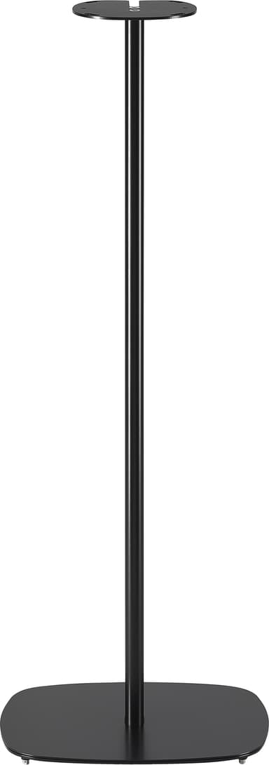

No sitten vaan kajaritkin seinälle tai lattiatelineelle:
Eikös siinä tuu niskat kipeäksi muutenkin jos telkkari on kovin ylhäällä... ja saahan tuossa tv-telineessä valita viidestä eri korkeudesta kuitenkin.
Nuita Erard lattiajalustoja katselin itsekkin mutta homma kusahti siihen että olohuoneessa pinta-asennuksena rivistö rasioita (sähkö, antenni, xlr, rj45, yms) siinä mihin televisio tulisi niin tuopa ei sovikkaan. Kannattaa tarkistaa tilanne itsekullakin jos tuota hommaamassa.
Saksan Amazonista saa kanssa telineitä / jalustoja jos jonkinlaisia ja halvemmalla. 75” ja isompien kanssa ongelma on se että saako telkun tarpeeksi matalalle. Näitä näkee usein liian korkealla seinällä tai telineissä.
Mikä tekee tuosta paremman kuin normaalit lattiajalustat? Siis tyyliin:
Tuossa on ongelma tuo jalkaosa, ei mahdu tv-tason alla olevien tukien väliin.
Taitaa omalla kohdalla paras ratkaisu olla seinälle asennus.
Ei välttämättä olekaan parempi. Erardilla taitaa saada telkkarin lähemmäksi seinää ja on muutenkin ehkä vähän tyylikkäämpi (makuasia toki) varsi joka on myös maalattavissa helposti. Ja juurikin paljon pienemmän tilan vaatii lattialta
