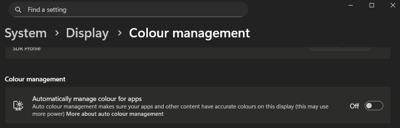

RTX HDR meni rikki 591.44:ssä ainakin itse todetuissa Snowrunner ja Routine-peleissä, todennäköisesti laajemminkin redditistä päätellen. Musta ruutu kun käynnistää pelin.
Itellä HDR-SDR-vaihdokset kusee joskus, jos Windowsin asetuksissa on color management päällä. Kokeile napauttaa tämä pois:
