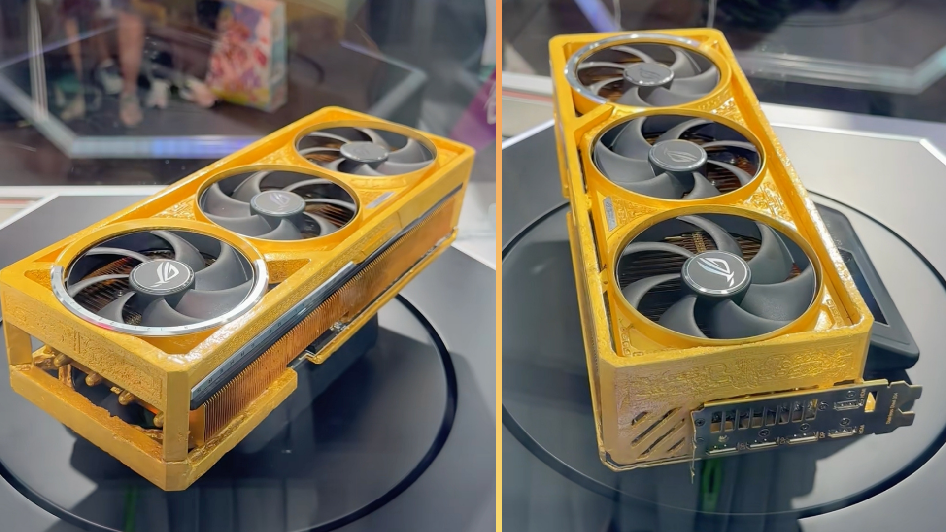

Täältä 'edullisesti' RTX 5090 ROG Astral Gold Edition.
Valtaosa 7,2 kg painosta eli 5kg / 11 naulaa syntyy korttin ympätystä kullasta.
Hinta: jos sitä tarvitsee kysyä niin sinulla ei ole siihen varaa (500 000 USD).
Näyttää tosin mielestäni lähinnä aloittelijan 3D-tulostimella tulostamalta keltaiselta muovikehikolta.
Kyllä kelpaa kuunnella kelojen pörinää 500k lapulla. Johonkin ne +3000e Astralien katteet on käytettävä.
