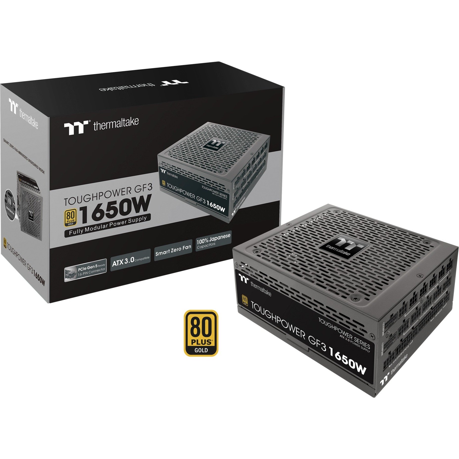

ATX 3.0 virtalähde :D Tosin liikkeestä en ota mitään takuita :D
Alla oleva taitaa olla tällä hetkellä tehokkain ATX 3.0 virallisesti oleva virtalähde minkä olen löytänyt.

Takuuseen ei ole tietoa ja varmaankin tulee valmistajien välillä eroa. Ainakin thermaltake on jo laittanut ohjekirjaan takuun evääviä esimerkkejä.... Eikös 2* ole virtalähteen transietti vaatimus, mutta 12VHPWR 600W liittimen kautta syötetty kortti saa ottaa 3* eli 1800W. Tuohon se seasonic varmaan kompastui ATX3.0 soveltuvuudessa..... Voin toki olla väärässä.

Pari kommenttia tähän väliin. Kannattaa katsoa tuo video jossa juurikin haastatellaan jonnygurua, selvittää väärinkäsityksiä aika paljon ja taustoittaa ATX 3.0, sen uusia vaatimuksia ja syitä miksei välttämättä nykyiset virtalähteet olekaan ATX 3.0 mukaisia:
Henkkohtaisesti vaikutti siltä, että hieman Jonny vaikuttaa vähätteli koko hommaa, osittain varmasti kun on Corsairin palkkalistoilla ja heidän viralliset ATX 3.0 julkaisut muita jäljessä.
Toinen kommenti littyen Thermaltaken uusiiN GF3-malleihin, ylläolevan haastattelun tekijä on julkaissut oman revikkansa:
