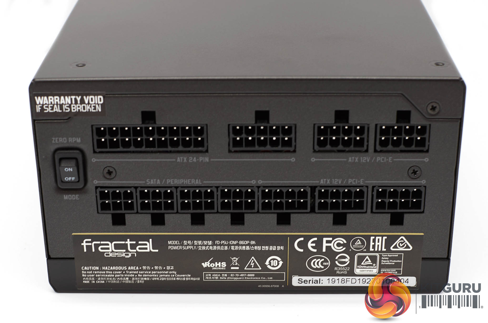

Itsellä virtalähteenä FractalDesingin ion+ 860p, näkyy sama type 4 liitin olevan käytössä. Myös +12v ja GND samoin päin.
Joten varmaan tuolla kaapelilla uskaltaa virtaa siirtää GPU:lle?
Pistin kylläkin kaapelin jo tilaukseen.
Ion+ 860p

NR200P kylkeä ei saanut kiinni Nvidian adapterilla, Corsairin piuhalla onnistuu. Eli sitä saa taivutettua ihan riittävästi.

Eikös nuo "viistoitukset" ole eri paikoissa? Eli fyysisesti ei saa kiinni (vertaa fractal ja corsair).
Eikös nuo "viistoitukset" ole eri paikoissa? Eli fyysisesti ei saa kiinni.
Pitää omasta ihan konkreettisesti tarkistaa kun pääsee töistä kotio, koitin qoogeltella kuvia ja tuossa linkatussa kuvassa näyttää olevan samoin kuin corsairissa, mutta ion+ valmistajan sivulla taas viistetyt eri kohdassa. No, jos ei muutoin, niin vaihdan liittimet sopivaan.
Jep, noihin piirrettyihin kuviin ei ole aina luottamista. Itse katselin netistä, että tuo sopii omalle coolermasterille, mutta eipä sopinutkaan. Tai siis fyysisesti olisi sopinut, mutta onneksi tarkistin yleismittarilla kontaktit ennen kuin laitoin kiinni. 12 V ja GND olivatkin juuri päinvastaisissa paikoissa. Kannattaa siis olla varovainen.
