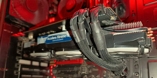

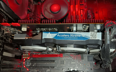

No joo... maksoin samantien ja kahden viikon odottelun jälkeen kortti viimein tuli postissa. Yltäpäältä jossain öljymäisessä töhkässä, eihän sitä sellasenaan uskaltanut tai voinut edes testata. Hirveet äpöstykset tehty jäähdys rakennelmaan, kortti ihan mutkalla (painoa melkeen 2kg). Ei meinannut edes ipassa uittamalla saaha puhtaaks edes testiin että toimiiko edes. Melkoisen hukkaan heitetty ostos. Tuolla rahalla ois saanut jo räpeltämättömän. Nyt sitten pitää koittaa etsiä vaikka rikkinäinen kortti mistä sais nuo sopivammat jäähdytys osat. Kortti kyllä tunnistui mutta mitään testiä ei voinut tehdä kun laitoin vain passiivi jäähyn siksi aikaa että kokeilin tunnistuuko edes. Ja tietty tää vielä oli 4gb joten senkin puolesta ihan hukka ostos, toki oma vika kun en kysynyt paljonko muistia.

Ei 1080 GTX:ää taida kyllä olla 4GB versiona, joten lieneekö jotain häikkää kuitenkin? Noista lämpötyynyistä kyllä monesti jää tuollainen öljymäinen töhnä, etenkin jos on kovasti lämmennyt.
Vanhaksi mennessään, jotkut lämpötyynyt alkavat tihkumaan öljymäistä nestettä, niinkuin esim gigabyten rtx3070 korteissa on tullut vastaan. Tuo 4gb maininta gtx1080:n kohdalla on varmaan väärää tietoa, tsekkasitko sen kortin speksit Speccyllä? Se ainakin näyttää virheellisesti 4096mb näyttömuistia joillakin korteilla, vaikka todellisuudessa sitä on enemmän.
Enpä kerinny (ettei kerkee ottaan lämpöä) muilla kun speccy ja cpuid:llä katsoa että 4gb näyttää, niin tai näin ei tuo nyt hirveesti mieltä ylentänyt. En noita jäähdytys virityksiä takasin laittele. Puuttui aika moneta kompolta jäähdytys vaikka toisella puolella tuo massiivi jäähy olikin noiden 4mmx10cmx10cm lämpötyynyjen kanssa.
No jo on paksua kamaa lämpötyynyiksi, 4mm? Näyttää olevan 8kpl yhden gigan GDDR5X muisteja tuolla kortilla, joten se on 8 giganen kortti. Joskus fermi sukupolven aikaan (GTX 480) tuli itsekin käytettyä ihan tota samaa arcticin accelero extreme cooleri sarjaa, mitä tuossa kuvassa. Sillä tippui lämmöt stockki cooleriin nähden jopa 20-25 astetta :)
No mutta joo se tästä. Kyllä tosta kortista vielä ihan hyvän saa, jos vaan ei ole mitään piirilevykohtaisia ongelmia. Vähän työtä täytyy nähdä puhdistamiseen, ja jostain löytää toinen cooleri. Vakio cooleri kun helpottaa kortin jälleen myymistä, jos ei tykkää noista viritelmistä.
