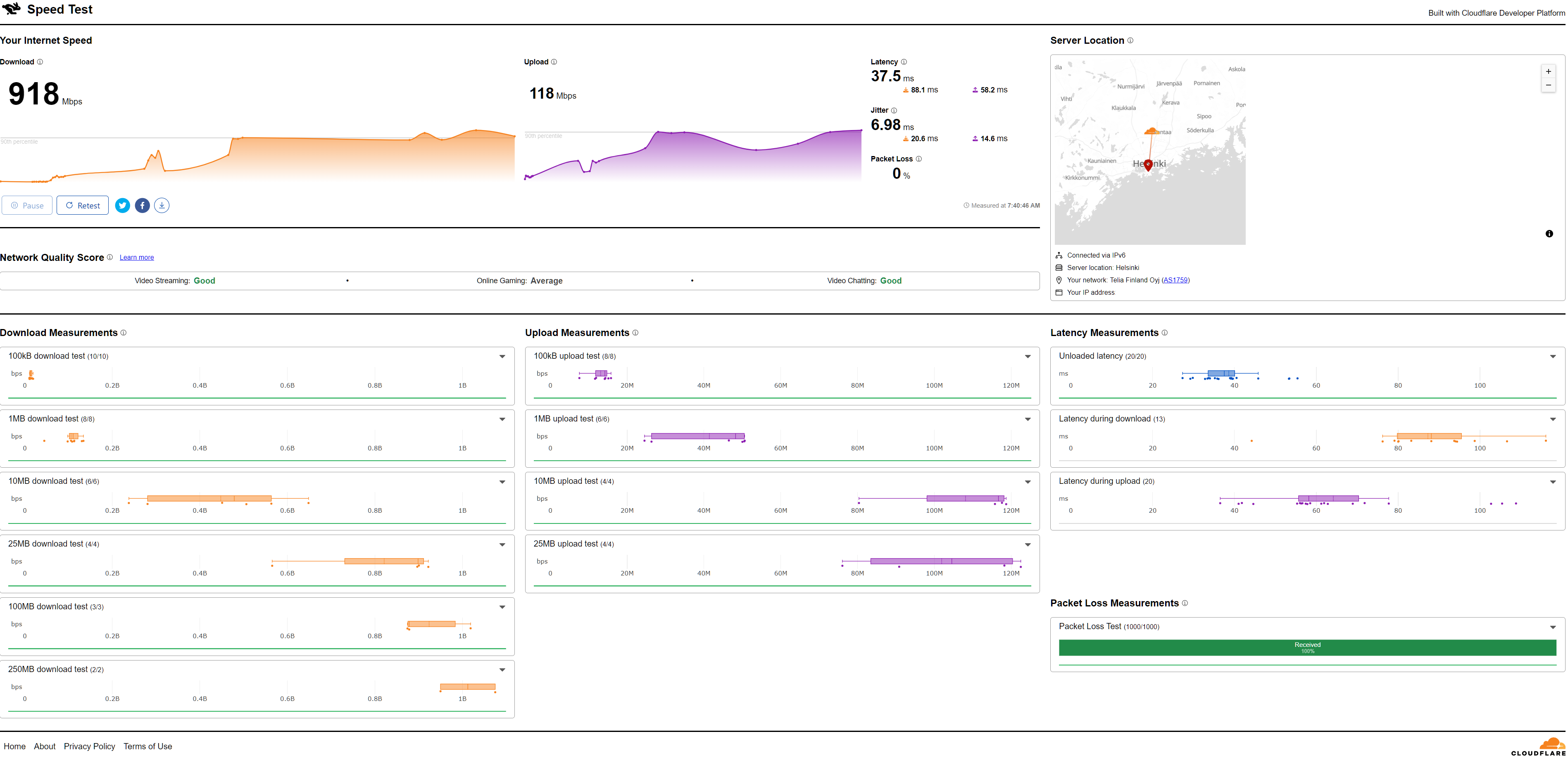

Testaa jospa cloudflare bufferbloat testin tulokset eivät heittelisi:
Testissä käyttämäni yhteys:
Telia yhteys mukaan 5G 1000M liittymä (NSA), APN: prointernet, 5G CPE MAX 5 ulkoreititin reitittävässä tilassa, 1GbE ethernet-piuhalla PC:ssä, välissä vain ZyXEL GS1200-5 kytkin.
MAIN:20MHz@1351(B3) + 100MHz@630666(N78) + 100MHz@650000(N78)(20MHz/20MHz)
B3 RSRP:-87dBm RSRQ:-7.5dB SINR:-1dB
N78 RSRP:-82dBm RSRQ:-10.0dB SINR:16dB
Edge-selain (Win11)
Parannusta myös waveformin testissä:
