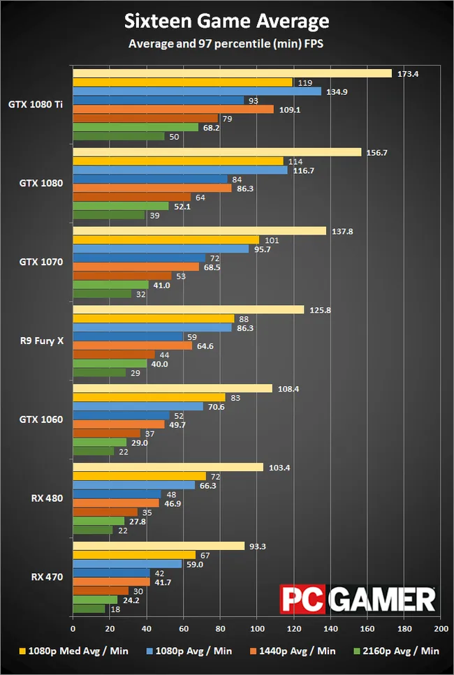

Onko järkevää päivittää GTX 1080 --> 1080ti? Paljonko tuossa on tehoeroa, ja mikä olisi tuohon fiksu väliraha, jos molemmissa korteissa on hyvä jäähy?
Tuon kuvan perusteella 1440p-pelaamisessa ero on n. 25%.
Noin 20-25% on eroa suorituskyvyssä keskimäärin.
