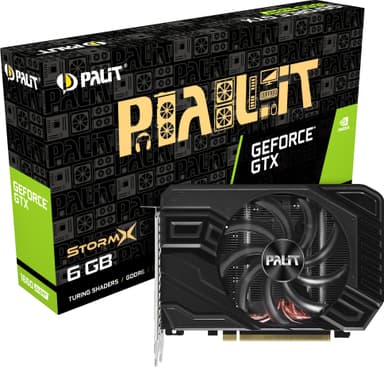

Mulla on tollanen semi vaatimaton mini itx pläjäys missä on tällä hetkellä 1060 3gb mini, 16gb ddr ja i7-3770. Bongasin tossa Gigantin outletista asus 1660ti phoenixin 203 eurolla ja varasin sen saman tien. Aloin sen jälkeen lueskelemaan kortista ja totesin, että siinä on ollut aika paljon lämpöjen kanssa ongelmia. Mahtaako tolla rahalla olla muita potentiaalisia vaihtoehtoja vai kohtaako tossa hinta ja tuote toisensa?
Asiallinen hinta/suorituskyky.
Jos aikaisempi on ollu 1060 mini niin en usko että tuo ainakaan paljoa äänekkäämpi olisi johon olet mahdollisesti jo tottunut tuon 1060 minin kanssa.
Mutta kyseessä toki on yksi äänekkäimmistä 1660Ti ohjaimista, tämäkin on silti yksilöllistä mikä kellekkin sitten on äänekäs tai liian äänekäs.
Tuossa on palautusoikeus joten kannattaa testata
