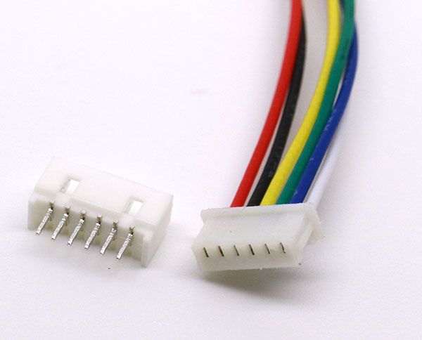

En tiedä mitä tästä pitäisi sanoa, mutta 3 liitintä lähtee; P1, P2 ja P3 (näin siis lukee liittimissä). P1 on 6-pin liitin, jonka vieressä on P2 6-pin liitin, josta 5 liitintä yhdistetty. P3 on 4-pinninen ja eri vyyhdissä. En tiedä minne nämä sijoittuvat, mutta veikkaisin emolevyä - muualle menee sitten SATA-liittimiä (luulisin).
Näyttää siis kutakuinkin tältä.
P1:http://img.tomshardware.com/us/2005/11/23/pc_interfaces_101/conn_eps_2.jpg
P2:http://i81.photobucket.com/albums/j239/winoz/A ELECTRONIC/1.125_6PIN_2_zpss8ksgnm1.jpg~original
P3:http://img.dxcdn.com/productimages/sku_354680_3.jpg
