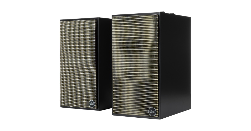

Itselle tuli myös hankittua The Fivesit 649€ hintaan uuden television kaveriksi ja hoitamaan siinä samalla kaiken musiikin toistamisen kotona.
Saapuivat viikko sitten ja ensitunnelmat ovat todella hyvät ja alataajuuksia tosiaan löytyy hämmästyttävän hyvin noinkin pieniksi purkeiksi. Tuottavat miellyttävää ja laadukasta ääntä muutenkin.
Näissä on bassokorostusominaisuus, päällä oletuksena, toteutettu mielestäni hyvin ja sopii omaan korvaan ja kuuntelumieltymyksiin.
Kaikki eivät siitä varmaankaan välitä ja tietynlaista musiikkia kuunnellessa itsekin kytken sen pois päältä.
Verkkokauppa.comissa on tarjolla Klipsch R-115SW hintaan 599€ ja todnäk. sen hankin näille kaveriksi.
Musiikin melko lujaankin kuunteluun pelkkien Fivesienkin bassovarat melkeinpä riittäisivät mielestäni silti. Mutta elokuvia katsellessa
on kiva tuntea enemmänkin. Ja välillä musiikkiakin kuunnellessa.
Varsinkin 649€ hintaan The Fivesit ovat hyvä hankinta.
edit: Klipschin puhelinsovellus tarjoaa näihin jotain firmwarepäivitystä mutta toistaiseksi en ole onnistunut saamaan päivitystä läpi, "there was a problem completing the upgrade"... Nopealla googlailulla samaa ongelmaa ollut muillakin ainakin joillain klipschin kaiuttimilla. Jollakin päivitys oli onnistunut kun oli vain tarpeeksi monta kertaa yrittänyt..
Nappasin alesta myös kyseiset pöntöt. Meneekö Fives omistajilla kajarit päälle, kun laittaa puhelimesta bluetoothin päälle?Tein tuon firmispäivityksen ja mulla ainakin menee. En tiedä toimiiko myös vanhalla firmiksellä? Mielestäni tämä ei varsinaisesti ole hyvä asia.
edit. Näissähän onkin 15 min auto-offi, eli eipä tuolla suurta väliä, että päälle menevätkin bluetoothilla, vaikka tarkoitus ei olisi kajareita käyttääkään.
