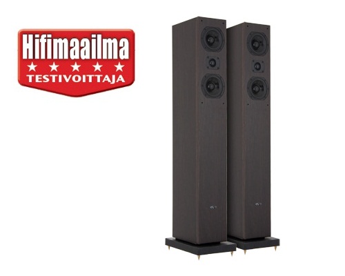

Saman kokoluokan ja ulkonäön puolesta voin suositella Simex SA4TI lattiakaiuttimia, perushyvät kaiuttimet. Vertasin joskus aikanaan Kef Q750:siin ja simexit pärjäsi ihan hienosti. Edelleen hintalaatusuhteeltaan huippukaiuttimet.
Mustasta näemmä saatavuus heikentynyt.
