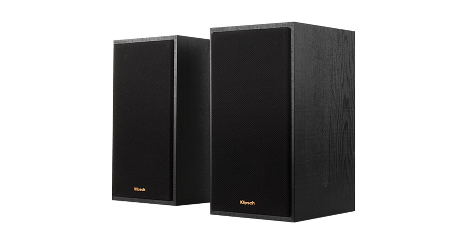

Klipsch R-51PM ollut vähän väliä Telialla 399€, eiköhän pian taas ole jos ei ole hirveä kiire ostoksille.
Saakos tuon toimimaan tv:n kaukosäätimestä kun ei ole tuota hdmi arc liitäntää. En kyllä tiiä onko se muutenkaan pakollinen varuste
