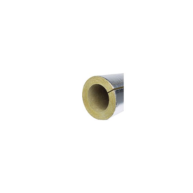

Tässä vielä uuteen viestiin, kun tuli tavaraa tuon edellisen jälkeen, mutta akustisesti läpinäkyvä verhoilukangaskin oli yllättävän kallista. Jos siis haluais verhoilla nuo jollain ei-heijastavalla kankaalla. Ois saanu äkkiä noiden kourujen verran lisähintaa, niin otin sit jotain vähän kompromissimateriaalia.
Veemäinen kiinnittää tuohon putkeen mitään kangasta, jos haluais oikeasti verhoilla, kun mitkään niittipyssyjen niitit tai vastaavat ei tuommoisessa kivivillassa (luonnollisestikaan) pidä. Myö ommeltiin kankaasta vaan huput, joiden toinen pää piti koittaa vaan sulloa sit yläpään sisään. Ei tullu kovin kivannäköistä, mutta voittaa toki paljaat kourut.
Akustisesti läpinäkyvä verhoilukangas onkin myös aivan turhaketta hintaansa nähden. Eiköhän sitä yläpäätä demppaavaa materiaalia ole joka torpassa esim. verhojen ja mattojen muodossa jo aivan tarpeeksi.
Suurimmassa osassa normijamppojen huoneita on kyllä maton, verhojen ja sohvan lisäksi lähinnä paljasta seinää ja ikkunoita plus tyypillisesti ihan paljas katto. Aika varoen menisin sanomaan tuommosta täysin riittäväksi. Eikä tuommoista huonetta tietty putkien verhoiluilla pelasteta, mutta kyllä minä kattoisin vähän tuonkin asian perään, jos noita omaan tilaani virittelisin.
Siinä vaiheessa jos "normijamppojen" huoneessa aletaan miettimään alucoatin päälle vedettävästä akustisesta kankaasta ei olla enään normijamppojen huoneessa ja hellasärö on tod. näk. pelattu aika hyvin jo pelistä pois. Tällöin on monesti miljoona muuta parempaa demppauskohdetta kun kallis kortsu alucoattiin. Siihen alucoattiin kun voi vetää halvan pirkkakangas hupun ja sijoittaa loput eurot esim. ecophonen tuotteisiin tai paksumpiin verhoihin tällöin saadaan aivan varmaan parempi vastine rahoille. Sikstoisekseen akustisia valkokankaita tehdään lycrasta joka on helvetin halpa materiaali ja takuulla äänellisesti läpinäkyvä... Joten ei todellakaan mahdu jakeluun miks ihmeessä pitäisi sijoittaa johonkin kalliiseen äänellisesti näkyvään mukahifi -rättiin. Tietty jos on vitusti ylimääräistä rahaa eikä kiinnosta best bang for the buck -tyyppinen meininki niin go for it. (tuossa tilanteessa kyllä olisi jo vinopino niitä aktiivisia bassoansoja, eikä mitään hifirättejä ansoja peittämässä). Mut joo sry offtopic.
^ en ymmärrä logiikkaa, että joku akustoinnin osa-alue tehdään huonosti tai vähän sinne päin sen perusteella, että ois parempiakin demppauskohteita. Jos akustointiprojekti satasen parin kankaisiin kaatuu, niin kannattaako aloittaakaan ja minä ainakin teen kunnolla sen, mitä teen tai en tee ollenkaan.
