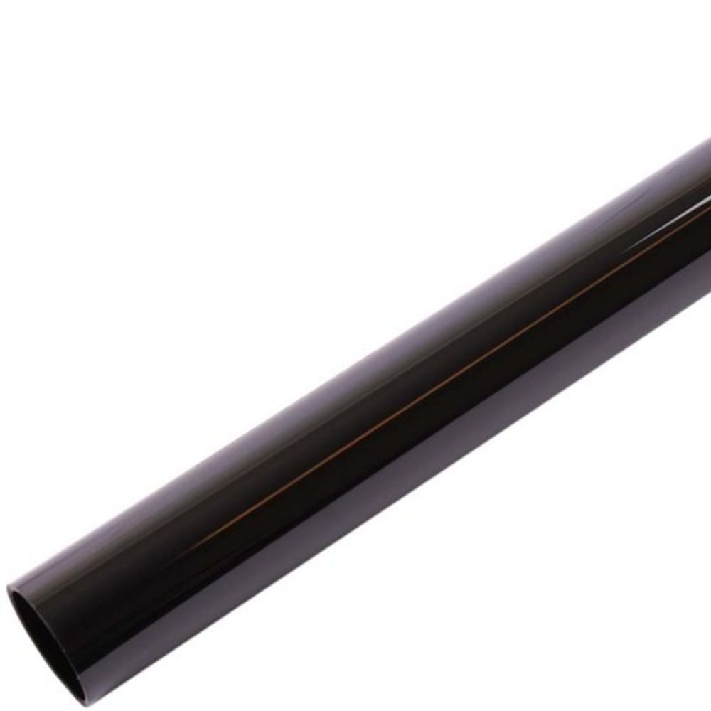

mulla on ollut nyt puoltoista vuotta motonetin halvat 40% valoa vaimentavat (toisinpäin sanottuna 60% valoa päästävät) kalvot ikkunassa... tein itse ja vedin silleen päin mäntyä että ne on ikkunan ulkopinnassa kiinni (normaalisti pitäis olla sisäpuolella)
mutta heti kun ne laittoi niin asunnon lämpötila tippui noin 5 astetta...
pahaksi onneksi sain tehtyä vain kaksi ikkunaa tuolla kun asunnosta on 4 ikkunaa aurinkoon päin....
tälläisellä mutta silloin oli 40%... nyt näköjään valikoimissa on vain 50% ja 35% kalvoja
toisessa asunnossa oli vain yksi ikkuna aurinkoon päin mutta siihen 3M laadukas kalvo (95% luvataan lämmön suodatukseksi) myöskin 40% valonvaimennuksella niin tippui lämpö noin 7astetta... (tämä asennus tehtiin ihan tilaustyönä)
taustatietona se että kämppä on 2010 valmistunut kerrostalo jossa on muuten mukava asua mutta klo 16-23 aurinko paistaa suoraan sisään ja se tarkoittaa huoneistossa noin 32-36 asteen mukavaa saunaa :(
isännöitsijä ei välitä vaan sanoo että voit ostaa itse esim sälekaihtimet ikkunoihin mutta kuluihin emme osallistu ja kaihtimet on sitten jätettävä asuntoon pois muuttaessa. prkl !
pitäis melkeen jättää ilmastointi konetta käyttämättä niin saisi alennusta vuokraan taolyhtiöstä :D

Ai hitto, no täytyy kai laittaa toinen 125mm putki tuloon, niin ei Whirlpool saa hengenahdistusta.:hmm:
