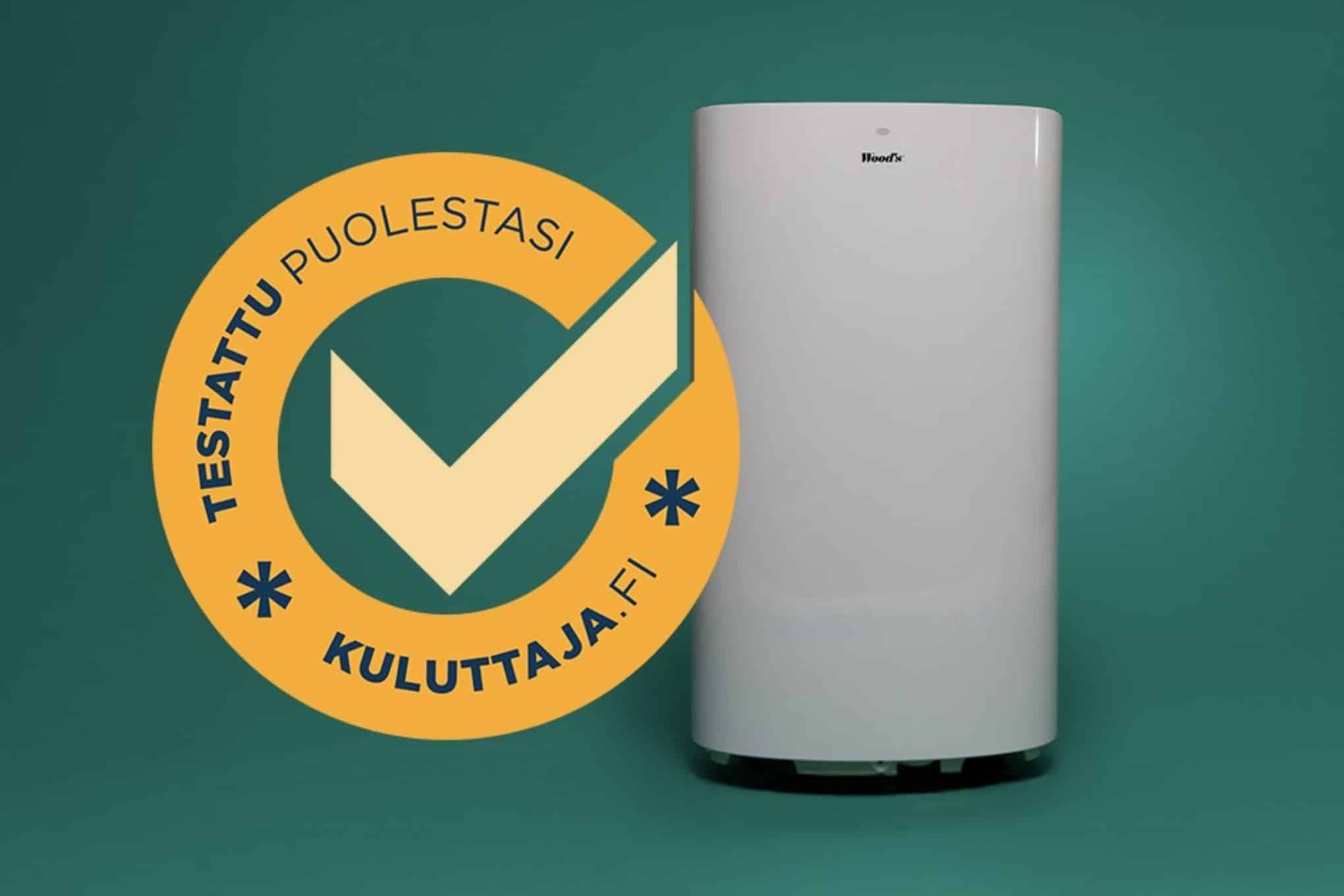

Aika äänekkäitä nuo siirrettävät viilentimet. Kuluttaja-lehden lukaisin kirjastossa ja tuntuivat olevan väliltä 60-66dB. TCL oli hyvä ostos, ykkönen oli joku erikoisempi (Wood's?) mutta äänekkäin. De Longhi viiilensi nopeiten, mutta epätasaisesti.
Ehkä ihan hyvä ajatus käydä lukemassa moinen jos on ostoaikeissa.
Aika äänekkäitä nuo siirrettävät viilentimet. Kuluttaja-lehden lukaisin kirjastossa ja tuntuivat olevan väliltä 60-66dB. TCL oli kakkonen, ykkönen oli joku erikoisempi (Wood's?) mutta äänekkäin. De Longhi viiilensi nopeiten, mutta epätasaisesti.
Tuliko se jollekkin yllätyksenä? Täälläkään ei ole käytännössä paasattu kuin kahdesta aiheesta kun puhutaan pingviineistä: äänekkyydestä ja alipaineesta. Ei voi kumpikaan tulla tllätyksenä.
Tuossa nuo arvosanat

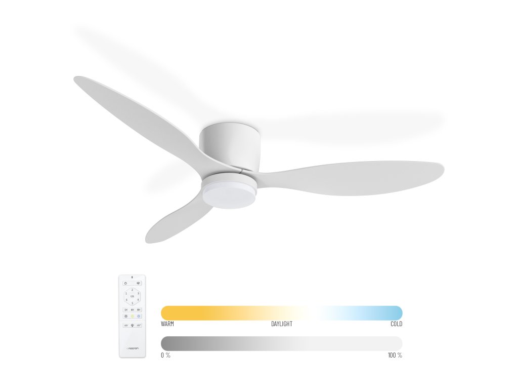

Ostin makuuhuoneeseen kattotuulettimen. Oli vähän vaikeuksia löytää sopivaa, kun piti olla hiljainen (monissa oli valitusta äänekkäästä moottorista tai muusta ininästä. ), hyvä valo ja nättikin vielä. Tällaisen ostin lopulta:
Postit oli 20 euroa, kaupat sujui asiakaspalvelusta sähköpostilla.
Positiiviset fiilikset jäi tuosta. Itselleni ensimmäinen kattotuuletin, mielestäni parempi kuin tavallinen tuuletin ja kokonaisuutena jopa parempi kuin huono ja äänekäs pingviini yhtä huonetta viilentämässä.
+laadukas yleisvaikutelma
+Moottori on tosi hiljainen, ainoastaan lavoista kuuluuu matalataajuista huminaa
+asetuksia 1-6 ja 1-asetus on jo melkein liian nopea.
+valo on hyvä ja kirkas (voi valita sävyn ja himmentää)
+ei kovin korkea, mahtuu hyvin vaikka sänky alla ja huonekorkeus tavallinen 260cm
- himmennys ja nopeusasetus voisi molemmat mennä paljon matalammalle (en availlu ohjauslaatikkoa olisko joku helppo tapa vaikuttaa näihin, tuskin)
- kaukosäätimestä poislaittamalla valo jää tosi himmeänä päälle ( "kuutamo" ei minua kylläkään haittaa)
- kaukosäätimiä ei vissiin helposti saa lisää
- asennusohjeet melko paskat (ihan peruasioista esim. maadoituksen kytkentä oli ohjeistettu ristiriitaisesti)

Noi kattotuularit on ihania helteillä kesällä. Ikkunat auki ja kattotuulari puhaltamaan pienellä ja vähän peittoa pois niin käy sellainen miellyttävä kevyt puhallus joka riittää pitämään ihon kohtalaisen viileänä ilman terävää puhallusta.

Tämä lienee aika yleistä. Usein kattotuulettimien alla käy mielipuolinen puhuri ja omassakin(en edes tiedä tai osaa arvata merkkiä ja mallia) pienin nopeus on jo aika kova. Kovin vähälle on jäänyt käyttö sen alla oleskellessa, mutta kaikkiaan sekoittaa ilmaa mukavasti. Liekö suunnittelun lähtökohta peruja kattotuuletinmaista, joissa voi olla(oli ennen viilennysilmastointia) vielä vähän kuumempaa ja kenties korkeamman huonekorkeuden ökykämpistä? Ehkä osa tuulettimista on ajateltu asennettavan johonkin kaksikerroksiseen aulatilaan tms.
