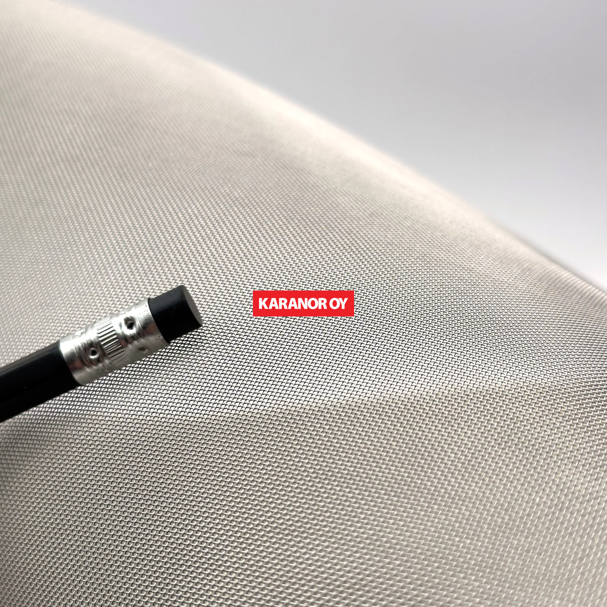

Samojen kysymysten äärellä täälläkin. Uloimman ikkunapokan kun ottaa pois, on syytä huolehtia siitä ettei sadevesi pääse pilaamaan karmia/ valumaan sisälle huoneistoon. Toki sen Finnfoamin saa asetettua riittävän tiiviisti, mutta senkin jälkeen on huolehdittava läpimenojen sadesuojauksesta.
Eli kyseeseen tulee sillon erilaiset säleiköt tms. Kaksiputkimodauksessa imupuolen putkenpään voi kai laittaa osoittamaan alaspäin, jolloin sadeveden ei pitäisi päätyä putkeen asti.
