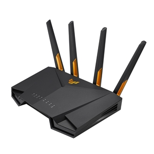

R7800 alkoi osoittamaan happanemisen merkkejä, omituista pätkimistä intternetin ja etenkin wifin toimivuudessa kaikkien verkkolaitteiden boottailusta huolimatta. Jos tuo nyt tarkemman ihmettelyn jälkeen osoittautuu hajonneeksi, niin mikä laite olisi suht samantasoinen korvaaja (oliko tuossa nyt 5 kpl gigaisia portteja)? Olen käyttänyt hnymanin OpenWRT-buildia ja mielelläni jatkaisinkin OpenWRT:n kelkassa. Vähän nihkeästi tuntuu olevan valikoimaa tarjolla tai sitten hintaluokka korkea.
Yhteys ulkomaailmaan 400/40 Mbps, ei varmaan vähään aikaan ole muuttumassa. Jos tulee kuitua niin sitten pitää päivittää kunnolla.
Itse päivitin samalla tavalla happanemaan alkaneesta R7800 lootasta ylläolevaan AX4200 lootaan. Välissä oli Asus Blue Cave käytössä kun R7800 oli käyttökelvoton satunnaisten boottien takia.
AX4200 löytyy OpenWRT tuki, tosin itse en ole vielä sitä jaksanut alkaa räpeltämään lootaan sisään.
Tuo sarjaportin kanssa touhuaminen ei kyllä innosta - jos olisi piuha valmiina niin mikä jottei, mutta..
