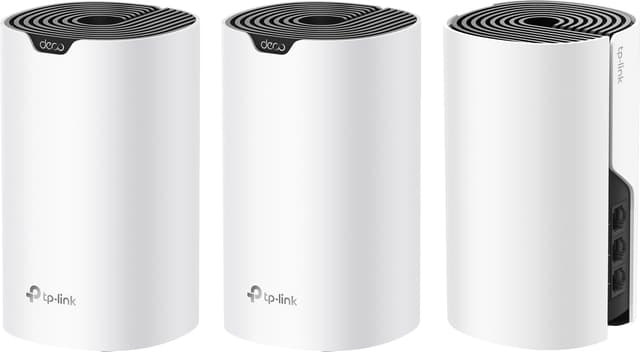

Riittäisikö yksi kappale tuollaista TP-Link Deco X20 mesh-laitetta pienen kolmion ainoaksi reitittimeksi?
Hintaa olisi 84e. Vai saako samalla rahalla jotain parempaa?

Myös tp-link (tms) mesh systeemi voi olla hyvä, jos yksittäinen tukiasema ei tuo riittävän hyvää signaalia eikä signaalia saa parannettua millään muilla keinoin. Mutta itse olen vanhanaikainen, enkä oikein usko tai itselleni tuollaisia haluaisi (varsinkaan pelikäyttöön).

Jos sekään ei tuo tyydyttävää tulosta, niin seuraavaksi helpoin on MESH purkit, eli käytännössä modeemi siltaan (voi kokeilla ensin ihan NATaavana) MESH isäntä modeemin perään, etsi laiteelle paras paikka mikä esteettisesti siedettävä.
Orjan sijoitat paikkaan missä sillä isännälle erinomainen kuuluvuus, ja mahdollisimman hyvä kuuluvuus ongelma käyttöpaikalle.
Jos saavutat erottuvan parannuksen ja uskot että parempi wifi tukiasema voisi riittää, niin se olisi seuraava valinta. Pettymysten varalla voit tässä kohtaa valita testiin MESH kelvollisen tukarin.
Osa MESH orjista on varastuttu LAN portilla, jonka perään voi kytkeä langallisen laitteen, jolloin se toimii sekä siltana että tukiasemana.
MESH ketjussa kannattaa lueskella kokemuksia, ja jos kyse ei ole budjetista niin tuoreimmat WiFI standartit pienentää langattoman viivettä .

Mikähän mahtaa olla, kun asensin tänään aamusta tämän TP-linkin deco s7 systeemin (3 purnukkaa).
Tein asennuksen ohjeitten mukaan, ja ethernet backhaulilla toteutettu. Eli yläkerran purkilta menee alakerran sähköpääkeskuksen purnukalle kaapeli (toisessa päässä taloa alakerrassa), ja siitä sitten taas kaapeli menee tuonne olohuoneen purnukalle (joka toisessa päässä taloa alakerrassa).
jostakin syystä nämä kaikki langattomat yhteydet menee vain tuohon yläkerran purnukkaan, ja sitten yhteys ei ole paras mahollinen. Olohuoneen purnukassa on kiinni xbox ja televisio johdolla, sähköpäähuoneen luona ei mikään näyttävästi ole yhdistynyt.
Sovellus näyttää että kaikki toimii kuten pitää..?
Tälläistä näyttää decon omalla testillä:
Saisko pientä vinkkiä kun tuntemus aika surkeaa näiden suhteen, eli varmaan jokin kohtuu hintainen / halpa reititin lienee riittävä että saisi PC:n palomuurin taakse?
Saako Decossa pakokoettua clientit tiettyyn nodeen kiinni ?
Mulla on vähän sama "ongelma" yksi yläkerran TV and kiinni heikossa alakerran 5G signaalissa, vaikka yläkerrassa olisi vahva yläkerran singaali olemassa. Toki toimii ihan hyvin, mutta ei ole ihan looginen.
Mjaa a, en kyllä ole löytän vastausta. Mutta nyt näyttävästi on se välillä vaihtanut noita, mutta yhteen decoon ei melkein ikinä siirry mikään. Vaikka ne tosiaan ovat kytkettynä ethernetillä toisiinsa..

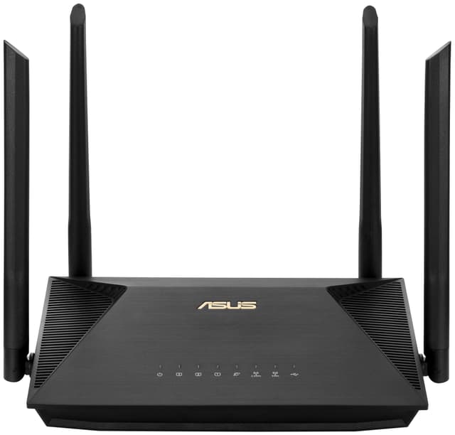

Päädyin vastaavan kaltaisessa tilanteessa ostamaan Gigantin tarjouksesta (<200€) ASUS RT-AX88U reitittimen. Hiukan iso lohmu ja perustuu vanhahkoon runkoon, mutta arvostelujen mukaan asiallinen ja nopea WiFi6 reititin.
RT-AX86U mallista löytyisi 2,5 Gb lan/wan portti, joka helpottaisi kuituun kytkemistä ilman pullonkaula efektiä(?), mutta hinta tällä hetkellä +250€ tasolla.
Tuo Vepaston linkkaama meshpytty on näppärä ja tehokas, tilasin kuitenkin Jimmsiltä tuon Asuksen AX4200 kun oli siellä hyvän hintanen ja cash backillä vielä 20€ pois niin jää enää 130€ hinnaksi.
Uus malli, LAN 2,5G mahis joten eiköhän Giganen valokuitu mene läpi hyvin. Asuksella myös ilmainen suojaussofta palomuurille (AiProtection Pro), riittävästi potkua WiFi6ssa.
