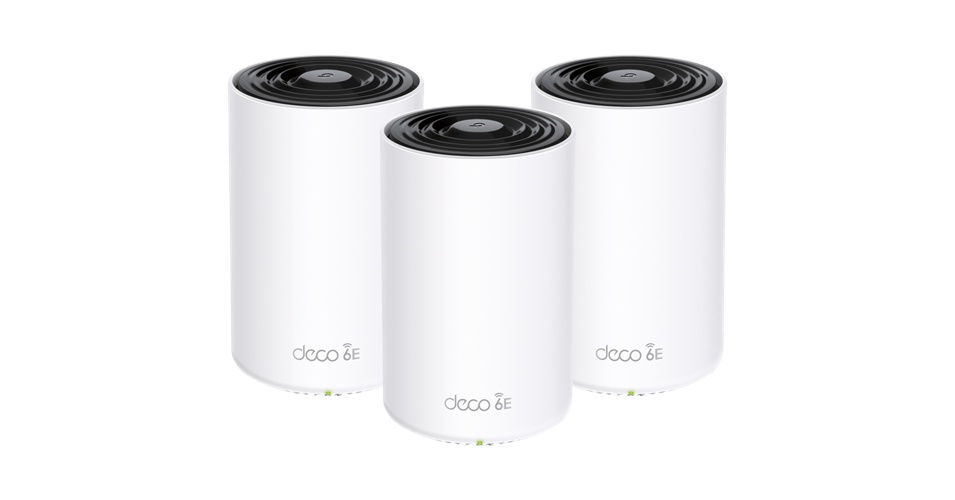

280m2 ei hoidu hyvin yhdellä laitteella.
Tarvitset joko kaksi tai kolme noita tai sitten valmiin setin.
Esim. verkkiksessä on varsin hyvä tarjous wifi7 setistä, mutta se on dual band. Mikä sitten langattoman backhaulin kanssa tuo oman rajoitteensa.
Eli vaikka tuo @Tinke-80 laittama on 6e, niin tri-bandina se voi silti olla parempi ratkaisu, kun pitää olla kokonaan langaton.
