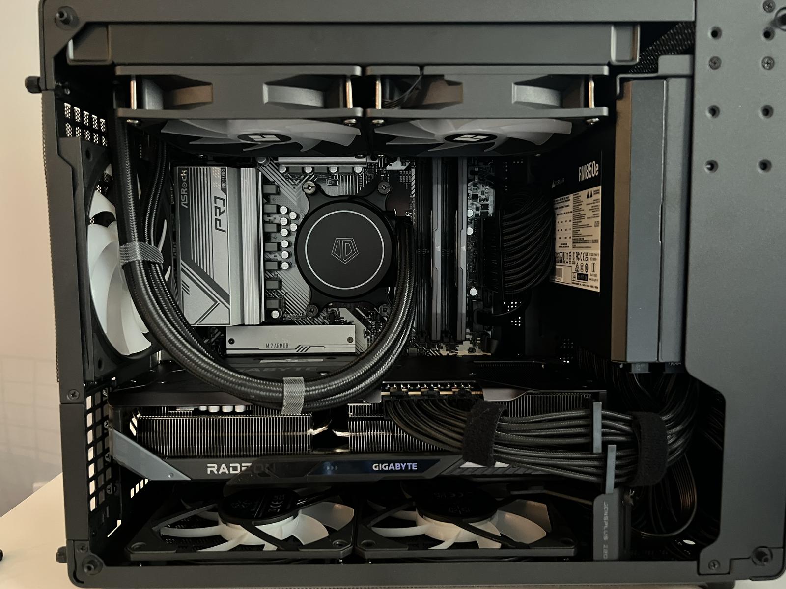

3D-tulostettua DIY-kiinnikettä.
Mulla on Fractal Ridge, ja ainakin mulla (B650E-I ja 9800X3D) se riser toimii täysin moitteetta PCIe5.0-nopeudella, sekä 9070XT:n että RTX5080:n kanssa. Yllätyin tästä itsekin.

Suurin osahan tuonne Z20 koppaan rakennetuista kokoonpanoista on varustettu sfx virtiksellä, mutta tuossa nyt vaikka yksi jossa on 140mm pitkä rme asennettu, asrockin halpisemoon;
Kuten kuvasta näkyy niin näyttiksen pituuskin sitten on yksi tekijä miten atx-kokoisen virtalähteen saa sopimaan tiukkaan pakettiin.
